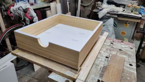

    Also ich habe mit Garnica Platten (nicht die aus dem Bauhaus!) meine Schuladen gebaut.
    Das ging erstaunlich gut und einfach! Ich habe auf anraten eines erfahrenren Schreiners den Schubladencorpus einfach mit PU-Lein geleimt. Ohne irgendwelche Stützkanten etc und es hält wirklich erstklassig.
    Ich hätte es auch nicht gedacht, aber die letzten 3 Jahre waren jetzt volkommen problemlos

    Die Garnica Platten habe ich ganz normal auf der Kreissäge/Kappsäge geschnitten, ohne irgendetwas besonderes. Die Kanten sind auf der Kantenmaschine mit Dickkanten belegt (ein Dank an die Schreinerei! :) ) Ansonsten habe ich die Oberflächen geölt.
    Wie Du siehst habe ich auch die kleinen Ausschnitte für die Griffe komplett offen gelassen. Und wie gesagt einen (schäumenden) PU Leim zum leimen der Gehrungen benutzt. Bisher ist das überhaupt kein Problem.

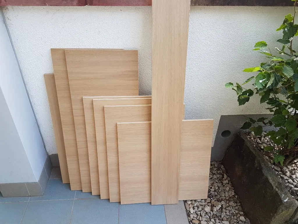

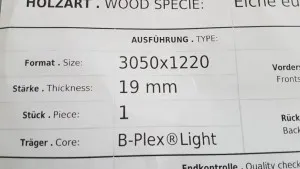

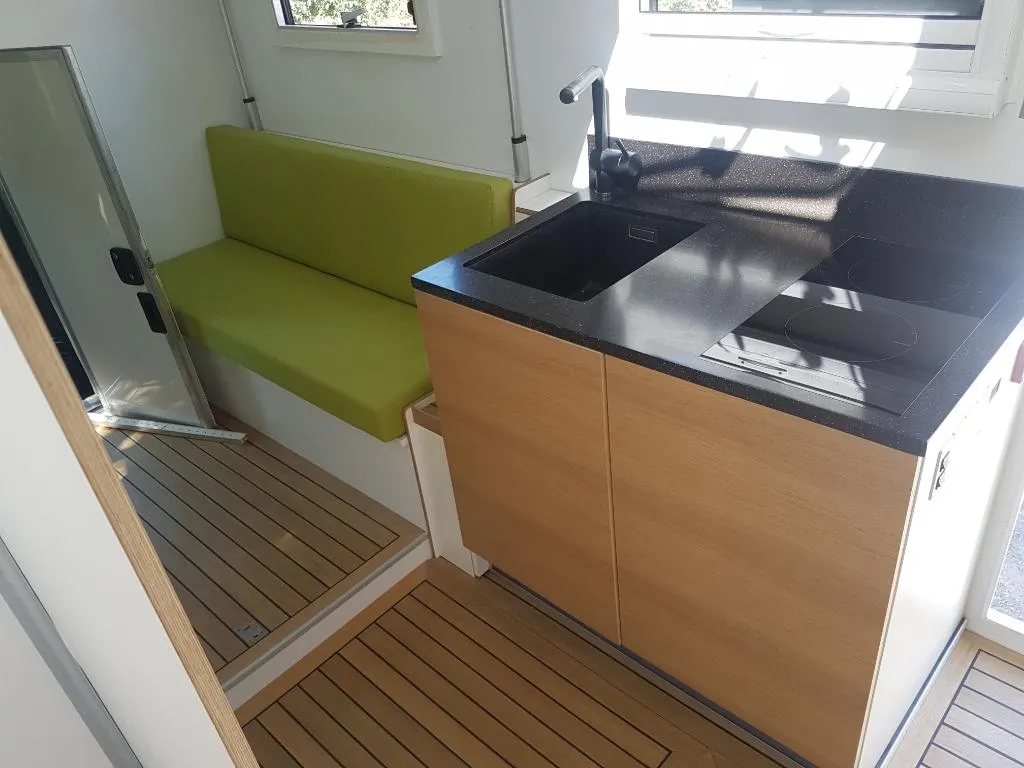

    ich habe damals bei unserem Daily Balsasperrholz mit Eichenfurnierauflage genommen.
    Vielleicht ist das ja eine Alternative. Auf jeden Fall ist B-Plex-Light wirklich super leicht. :)
    Stefan

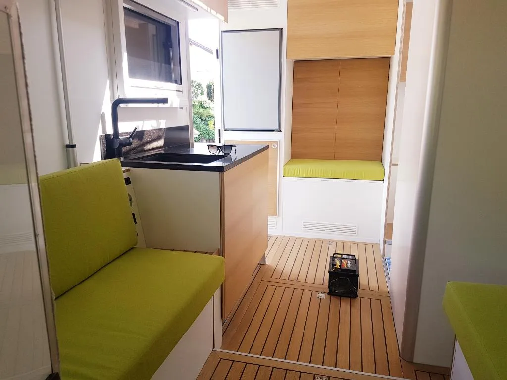

    Das B-Plex hat doch 'nen Balsaholzkern, oder? Das habe ich auch verarbeitet für unsere Möbelfronten. (Garnica war nur für Schubladenkorpus)
    Meines Wissens nach werden die Balsa Innenkerne leider nicht mehr produziert. Ich hatte in 2020 als wir gebaut haben mit dem Hersteller der furnierten Platten telefoniert und die sagten damals dass die Kerne nicht mehr gemacht werden. Wir hatten Glück dass damals noch genug am Lager waren für uns ;)
    Zur Verarbeitung: die Befestigung in den Garnica Platten geht eigentlich problemlos mit normalen, kurzen Holzschrauben. Ich habe versucht eher mehr kleine, kurze Schrauben zu verwenden um die Last zu verteilen. Das klappt gut bisher.
    Unangenehmer ist die Sache im Balaskern. Da kann man keine Schraube wirklich fest ziehen und das Holz gibt leicht nach. Hier hilft nur die Last möglich weit in die Fläche zu verteilen (Klebefläche, viele kleine Schrauben etc...)
