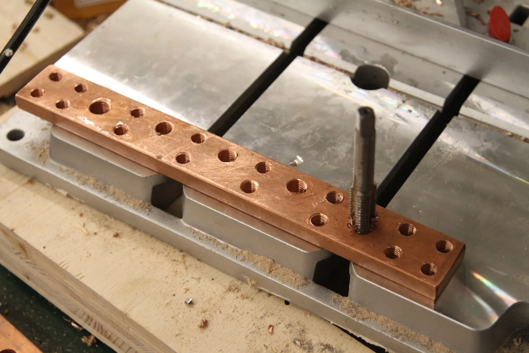

    So sieht meine Masseverteilung aus:
    Lohnen lohnt sich sowas aber nur wenn man das hier nicht berücksichtigt:
    Wenn du jetzt deine Stunden an Suchen mit Mindestlohn gegenrechnst, dann sind die nicht mehr so teuer :)
    Ich hab es nur selber gebaut weil ich nichts passendes/Kompaktes gefunden hab (und die Arbeitszeit als Hobby verbucht ;) )
    Und Gewinde schneiden in Kupfer geht ist aber nicht ohne!
    Wow, das schaut gut aus bei Dir. So ähnlich soll es bei mir auch werden.
    Dein o.g. Hinweis hat mich als Hobby-Bastler dann nochmal aufhorchen lassen.
    Hier habe ich viele Tipps zum Gewindeschneiden in Kupfer gefunden:
    Gewinde bohren...
    Hallo! Will ein M3 Gewinde in ne 5mm Kupferplatte schneiden. Leider ist mir der Drecks-Gewindebohrer abgebrochen (war mir schon bei der Hälfte der Platte klar…
    www.hardwareluxx.de
    Mein Fazit daraus:
    Kuper ist ein zäher und lang-spanender Werkstoff.
    Bei M6 und größer dürfte es kein Problem sein, im Handbetrieb (also ohne Maschine) ein Gewinde in eine Durchgangsbohrung reinzuschneiden.
    Dabei immer ordentlich Schneidöl benutzen und nach jeder ganzen Umdrehung wieder ein kleines Stückchen zurückdrehen.

    Gewinde in Metall schneide ich immer nur mit der Hand, so hat man gut im Gefühl wenn es nicht weiter will. Dann etwas zurück um den Span zu brechen, und Schneidöl ist auch sehr hilfreich.

    Ich habs so gelernt dass man sogar bei Stahl nach 1/4 Umdrehungen etwas zurückdreht um den Span zu brechen, das schadet bei Kupfer sicher auch nicht.
