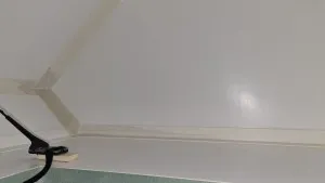

    Ja, das will ich nicht wirklich hören, auch wenn ich mir ähnliche Gedanken mache: Grosse Sorgen macht mir einerseits die Frage ob/wie dauerhaft dicht «nachgedichtet» werden kann und andererseits ob das eingedrungene Wasser nicht eine tickende Zeitbombe eingespült hat.
    Gebaut wurde von einem seriösen Kabinenbauer, der auch echt an der Lösung arbeitet! Auch ist es nicht so, dass grosse Bäche durch die Kabine strömen und wild mit Sikawürsten nachgebessert wurde.
    Meine Fragen vom Post 15 sind mir besonders wichtig, ich versuche zu erläutern warum:
    Der Lackierer hatte entgegen den Vorgaben vom Kabinenbauer die Eckprofile im Dachbereich nicht voll überlackiert und an einer Stelle waren die Profile beim Dachknick nicht sauber abgedichtet. Gemäss GFK-Lieferant ziehen die Profile im nicht lackierten Zustand vor allem an den Kanten Wasser.
    Nacharbeiten: Auf dem Dach wurden die Eckprofile nach den Vorgaben von Naviton zweimal mit Flex gerollt und zusammen mit der ganzen Kabine 8-fach mit Naviton lackiert (ohne Dach, aber 1cm über die Dach-Profile hinaus).
    Danach hatte ich das Dach mit dem Rasensprinkler in verschiedenen Positionen insgesamt dutzende Stunden intensiv gewässert. An der tiefsten Stelle des Bodens kam nur noch minimal Wasser, vielleicht bzw. hoffentlich Restwasser…
    In der Alkovenspitze trat nie Wasser raus. Wann die Verfärbungen wie stark auftraten ist schwer zu sagen. Nach einer längeren Trockenperiode und ohne Sprinkler scheinen die Verfärbungen jedoch nicht zurück zu gehen.
    Zum Thema (wie) verfärbt sich GFK zusammen mit Wasser höre ich unterschiedliche Aussagen.
    Eure Meinungen zu:
    Mir wurde gesagt, dass die GFK-Eckprofile Wasser aufnehmen können, wenn diese nicht lackiert oder anderweitig versiegelt wurden, korrekt?
    Verfärbt sich GFK wenn es nass wird bzw. wie erkennt man nasses GFK?
    Wenn GFK sich bei Nässe verfärbt, gehen solche Verfärbungen beim Trocknen wieder (voll) zurück?
    Besten Dank und Gruss, Reto

    Dann verstehe ich nicht, warum ist mein Eckprofil (Bild #10) verfärbt ist? unvernünftiger GFK?

    Es sollte unterschieden werden zwischen der GFK Deckschicht und dem dazwischenliegenden Schaum.
    Bei hochwertigen Paneelen kommt ein geschlossenzelliger PUR Schaum Kern zum Einsatz.
    Die GFK Deckschicht ist ein GlasFaserKunstsoff mitPolyester- oder Epoxidharz.
    Beides nimmt KEIN Wasser auf.
    Fragmal nach dem Aufbau Deiner GFK Platten. Wahrscheinlich ist es ein offenzelliger Schaum, der durch Kapillar Wirkung wie ein Schwamm Wasser zieht.
    Hallo Reto
    Verändert sich vielleicht die Farbe des Klebers bei Feuchte?
    Gruß Guido

    Platten GFK mit Gelcoat, Kern PUR ADR RG 40 oder 50, teilweise PET Hartschaum und PP Waben.
    So wie ich das sehe Top-Material.
    Gruss Reto

    Die GFK-Eckwinkel waren zumindest bei mir von einer Seite nur mit Abreißgewebe bedeckt (und ich würde auch sagen von der anderen Seite auch unbehandelt), also das sich da, durch/über die Glasfasern Wasser rein zieht ist schon möglich, Kapillareffekt und so.
    Während meinem Bau gab es hier einen anderen Bericht, ich weiß aber leider nicht mehr welcher das war, dort wurde das Plattenmaterial und die Winkel im freien gelagert und die Winkel waren danach alles andere als schön. Ich meine dort hieß es aber auch das alles komplett trocken ist...
    Eine wirkliche Antwort kann ich so nicht bieten, würde aber davon ausgehen, dass die Eckwinkel wenn sie einmal verfärbt sind in diesem optischen Zustand bleiben (bis zum Lackieren eben).
