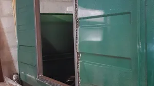

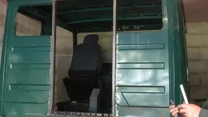

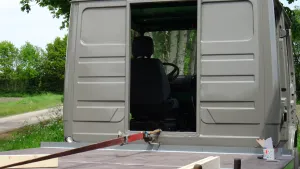

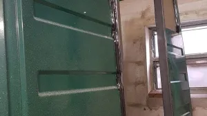

  • Vario2021
    149
    • 5. September 2021 um 22:07
    Schau hier...

  • Vanworld
    68
    • 5. September 2021 um 22:16
    Danke Holger für die Bilder :)

  • Vario2021
    149
    • 6. September 2021 um 11:23
    ich habe es mit dem TÜV Prüfer besprochen, orientiert an den Aufbaurichtlinien vom Fahrzeug.
    Ich habe mal einen Schweißerlehrgang „Dünnblechschweißen“ mit Prüfung absolviert. Ob es mich qualifiziert bin ich mir nicht sicher. Aber ich habe es dokumentiert bevorschusse es grundiert, versiegelt und lackiert habe. Das Ersetzen der Scheiben durch Karosserieblech ist ja wirklich sehr einfach. Punktgeschweißt und zusätzlich beidseitig mit Karosseriekleber versiegelt.
    Ich hab vor vielen Jahren einmal ein VW Käfer zum Cabriolet umgebaut, da wurden alle meine Schweißarbeiten problemlos abgenommen.
    So ein Durchgang zum Fahrerhaus ist wirklich kein Kunststück, man muss es sich einfach nur zutrauen oder jemanden suchen der dabei unterstützt.
    Besten Gruß
    Holger

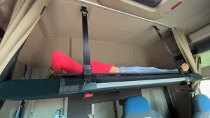

  • Christian G.
    92
    • 7. September 2021 um 11:58
    Wir haben einen TGX XXL mit Durchgang und kippbaren Fahrerhaus. Allerdings mit festem Durchgang und ohne faltenbalg, so wie es die Pferdetrucks haben.
    Wir würden es immer wieder machen, auch wenn es einige Anpassungen erfordert.
    Selber machen oder eben etwa 3-5.000.-€ kalkulieren. Je nach Fahrzeug.
    Aber:
    Dicht, keine balge, keine Bewegung zwischen FH und Aufbau,….
    LG Chris, der kein ExMo fährt sondern maximal Wiesen und normalem“Pisten“ Schotter
    Auf dem Bild siehst du ihn unter dem obigen Bett.

  • Karsten61
    442
    • 8. September 2021 um 08:22
    Hallo Christian,
    hast du die hintere Fahrerhausfederung blockiert?
    Gruss Karsten
  • Christian G.
    92
    • 10. September 2021 um 00:27
    Zitat von Karsten61
    Hallo Christian,
    Gruss Karsten
    Ja. Exakt wie bei den Aufbauern der Pferdetransporter….
