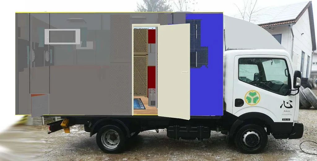

    Mal nur so Fragen in den Raum gestellt:
    - brauche ich den Unterfahrschule wenn meine Heckwand eh unter 550mm kommt? ( Sprich der Platz zwischen Boden und Kabine)
    - kann ich den Unterfahrschutz / Lampenträger nicht herausziehen "aufdoppeln"
    Unter dem Aspekt Gewicht vermutlich eher doof.
    Ich würde auf die Schräge verzichten und der Einfachheit gerade bauen und die Optik mit ein paar schönen Rückleuchten modernisieren
    Wenn deine Heckwand an den 5 in der Richtlinie angegebenen Punkten auch die angegebenen Anprallkräfte aufnehmen können brauchst du keinen !!
    Gruß Werner

    Nee, die strasse touchieren ist glaub ich keine gefahr. Zwar wird der aufbau ab mitte hinterachse ca 160-170cm überhang haben, aber die höhe des koffers über der strasse ist ca 75cm. Mir gehts mehr darum, eine der beiden arbeiten muss ich machen: Zwischenrahmen verlängern, oder schrägheck. Dem TÜV zu liebe da ja der zwischenrahmen kürzer als der aufbau ist. Schrägheck hat was. Muss ja nicht 45 grad sein. Vielleicht 30 grad.
    Ich hab mal das CAD vom koffer per photoshop aufs auto montiert. Von den abmessungen müsste das ungefähr hin kommen.
    Hallo, so wie du das hier Konstruiert hast bekommst du dein Fahrzeug nie und nimmer typisiert. Wegen der gleichen oder ähnlichen Geschichte habe ich kürzlich hier im Forum geschrieben.
    Zur Abschrägung selbst, möchte ich noch anmerken, vorausgesetzt man kann auf den verlorenen Platz verzichten, die Stabilität der Wohnbox wird im angrenzenden Bereich erhöht.
    Ob du deinen Rahmen so leicht geändert bekommst steht in der Aufbaurichtlinie des jeweiligen Fahrzeuges, die Arbeiten sollten dann auch durch einen Fachmann bewerkstelligt werden.
    Beim Überstand der Kabine zum Unterfahrschutz gibt es eine Europaweit geltende Richtlinie, alles was Ausserhalb der Richtlinie geschieht, ist meist nicht eingetragen und mit Ärger verbunden
    hier eine Auszug aus der Richtlinie
    lieber Gruß
    Werner
