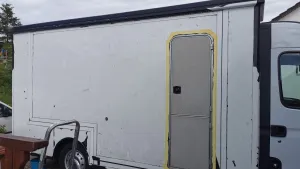

    Bin jetzt letztendlich ein kleines Stück vom Klappenrahmen weg geblieben. Ich denke mal das passt jetzt so :)
    Vielen Dank für Eure Antworten

    Hallo, möchte in meinen Aluverbundkoffer eine Türe einbauen.
    Sollte ich einen gewissen Abstand zum Rahmen lassen, oder kann ich direkt am (nicht in :p ) Rahmen sägen?
