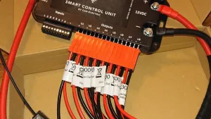

    1. SCU von Carelectric mit eigener App
    Es handelt sich um eine Ralaisbox. Diese wird eigentlich von Addio in Schweden gefertigt.
    Camperelectric konfiguriert diese Box vor oder auf Kundenwusch.
    Meines Wissens nach dem einzigen Anbieter auf dem Markt der von Planung bis zum fertigen Projekt alles aus einer Hand bietet.
    Eigentlich genau der richtige Partner wenn es um die Planung des eigene Projekt Kabine / Wohnmobil geht. Und sich keine Gedanken machen möchte wo welches Kabel mit welchem Querschnitt verwendet werden muss. Ein Komplett vorgefertigter Kabelbaum mit Top Kabelqualität hat was.
    Wir haben uns gerade die Box gekauft und bauen sie in unsere Nordstar Kabine ein.
    Bericht folgt.

    Da ich aber ein wenig Technik begeistert bin möchte ich das in der neuen Kabine auch umsetzen wollen.
    Dafür teste ich jetzt auch erstmal die SCU, die soll im laufe des Jahres noch erweitert werden.
