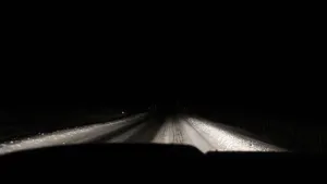

    Ich hab 2x 60W, je nach Quelle 5600 bis 7200 Lumen Lichtleistung, 90000 Candela. Mit den Halogen-Fernlichtern zusammen (welche btw. im LED-Licht komplett untergehen) bin ich noch nicht ganz an der legal machbaren Grenze in Europa aber schon weit über den Durchschnitt und das reicht vollkommen aus. Bei Verkehrsshilder sind die Reflektionen schon an der grenze zum unangenehm werden. In Skandinavien 300m vor dem Auto taghell ausgeleuchtet und weitere 200m Renntiere noch erkennen können und seitlich 150m in die Botanik zünden ist schon nicht ohne. Einziges Problem: Schalte ich die Fernlichter ab fahre ich mit dem armseligen Abblendlichtern wie in ein schwarzes Loch ;)
    Zitat von Krabbe
    Dazu haben Fernscheinwerfer Spotlight, Arbeitsscheinwerfer strahlen i. d. R. breiter, was z. B. auch im Gelände meist eher gewünscht ist.
    Nicht zwingend. Meine Fernlichter haben einen mittleren Spot mit 10 Grad Abstrahlwinkel und links und rechts haben sie einen Weitwinkelteil mit 90 Grad Abstrahlwinkel. Absolut geniale Teile. Leuchten genug in die Breite und auch in die ferne. Einen Eindruck können die Fotos vielleicht vermitteln..in Realität finde ich den Unterschied noch etwas krasser:
    In Skandinavien hatte ich ganz gute Referenzen. Da fährt man ja im Winter bekanntlich gerne mit etwas mehr Licht als sonstwo. Ja, da oben gibt es Fahrzeuge welche wesentlich mehr Licht als ich hatten, aber ich war mit den kleinen Dingern was die Ausleuchtung anbelangt schon im oberen drittel mit dabei.

    Egal was ihr dran schraubt, wenn ihr sie als Fernlichter nutzen wollt noch 2 Tips welche ich vor dem Anbau bekommen hab und froh drum war.
    -Bei einer langen hellen (weissen) Haube nie am Alkoven montieren...die Haube reflektiert wie sau, oder man muss sie so hoch ausrichten dass sie nicht mehr richtig die Strasse ausleuchten können. Bei einer langen flachen Windschutzscheibe wäre ich auch Vorsichtig.
    -Will man es nicht nur als Schönwetter oder Show-Leuchte nutzen montiert man sie nicht am Alkoven sondern unter Augenhöhe. Sonst fährt man bei leichtem Schneegestöber, Regen oder Nebel voll in eine Weisse Wand. Unten montiert wirken sie wie eine Nebellampe und können viel länger/öfter benutzt werden.
    Darum hab ich meine im Kühlergrill eingebaut. Ja ich weiss, sieht nicht so cool aus wie eine Lightbar am Alkoven. Aber da halte ich's wie Stomi, ist legal und zweckentsprechend.
