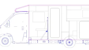

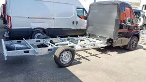

    So wird er:
    Das ist die Basis:

    Die Frage ist nicht frech, sondern eher naheliegend.
    Meine Gründe für ein teilintegriertes Wohnmobil im Selbstbau:
    Meine Garage ist nur 2,70m hoch. Da geht kein Allrad, kein Hinterradantrieb und kein Fahrzeug von der Stange.
    Ich werkle gerne im Sinne von: Der Weg ist das Ziel.
    Mein Anspruch ist: Alles selber machen.
    Es gibt einen speziellen Grundriss. Dazu schreibe ich später noch etwas.
    Das Fahrzeug wird gasfrei. 4 Lithiumzellen mit je 400Ah stehen hier schon rum.
    Trockentrenntoilette.
    Es wird ein kompaktes Fahrzeug 6,40 x 2,10 x 2,68 m, allerdings mit Platz für 4 Mountainbikes Skitouren- und Kletterausrüstung. Mein selbst ausgebauter Kastenwagen mit 5,40m ist mittlerweile zu klein.

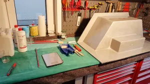

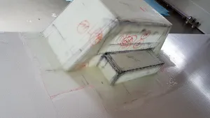

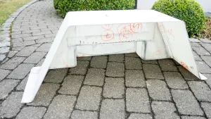

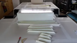

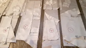

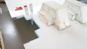

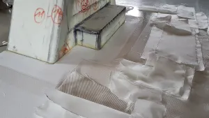

    Dann beginne ich mal mit dem Baubericht:
    Herstellung der Radkästen
    Glasfasergewebe mit Epoxidharz Vakumverpressen.
    Habe ich noch nie gemacht. Ging aber ganz gut.

    4.426
    • 8. Oktober 2018 um 21:12
    Alle Achtung,
    Das ist ja total super geworden!!!

    Das hast du aber sehr aufwendig gemacht! Warum nicht einfach ein Paar Stücke Sandwich zugeschnitten und zusammengeklebt?
  • Byki
    52
    • 8. Oktober 2018 um 22:05
    Die Radkastenmaße sind von Alko genau vorgegeben.
    Die Radkästen habe ich vor 2 Monaten nur nach Plan gebaut, während ich auf das Auto gewartet habe.
    Die Sandwichplatten kommen noch oben drauf zur Isolierung.
    Außerdem sollte so ein Radkasten stabil sein, falls mal ein Stein oder ein anderer Gegenstand als Geschoß angeflogen kommt.

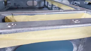

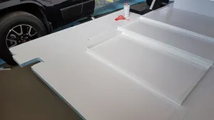

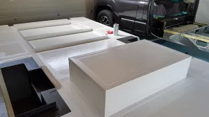

    Bodenplatte fertigen
      • 237,54 kB
      • 800 × 600
      • 217,11 kB
      • 800 × 600
      • 218,55 kB
      • 800 × 600
      • 203,5 kB
      • 800 × 600
      • 227,19 kB
      • 800 × 600
  • Byki
    52
    • 13. Oktober 2018 um 21:39
    Hier sieht man nochmal die Winkel, die später die Abwassertanks führen.
    Die isolierten Tanks kommen in die Winkelfächer rein.
    Dann wird die Bodenplatte gedreht und in das Kleberbett (Körapur 235 oder 140) gelegt.
