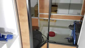

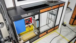

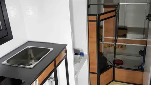

  • Selbstbau Teilintegrierter auf Ducato-Alko
    • Byki
    • 16. Februar 2019 um 20:24
    Innenausbau
      • 216,77 kB
      • 3.024 × 4.032
      • 252,47 kB
      • 3.024 × 4.032
      • 385,46 kB
      • 4.032 × 3.024
      • 438,49 kB
      • 4.032 × 3.024
