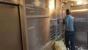

    So, nach zwei Tagen Arbeit haben wir das Styropor nun rausgeholt und blicken auf das nackte Alu.
    War noch super intakt. Allerdings hat s an den Stellen wo die Zwangsbelüftung eingebaut ist schon angefangen leicht zu schimmeln.
    Bevor ich mich an die Isolierung mache habe ich noch einige Fragen:
    1. Muss ich die Kleberreste entfernen?
    2. Welchen Kleber benutze ich am Besten im das Styrodur zu verkleben?
    3. Welches Styrodur würdet ihr empfehlen? Da gibts ja scheinbar doch Unterschiede.

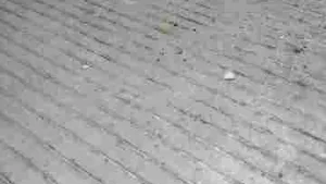

    4. Der Aluboden ist leicht geriffelt. Muss ich da noch was zwischen den Boden und das Styrodur packen?
    5. Die Isolation war genau 40mm dick, so hätte ich dann auch wieder das Styrodur eingeplant. Was ist dann aber mit den Aluleisten? Das sind ja extreme Kältebrücken!? Vielleicht 50 mm Styrodur nehmen und die Leisten mit 10 mm bekleben? Oder ist das egal und ich mach mir zuviel Kopf um Kältebrücken?
    6. 6mm Birke Multiplex für den Boden klingt gut. Dann kann ich ja auch den eigentlichen Bodenbelag erst verlegen, wenn die Möbel drin sind, richtig? Das würde mir einiges an Geld sparen. Oder gibt s da noch was, was ich bedenken muss?

    Hallo Lakali,
    Du hast offensichtlich keine so günstige Bezugsquelle für die Materialien, die Preise und Maße sind ehe apothekenmäßig.. Schau doch mal bei einem der großen Holzhändler der Republik rein, da bekommst Du einen Anhaltspunkt für Maße, Qualitäten und Preise: http://www.stadelbauer.com/lager-bestellprogramm.html.
    Ich habe das Glück, dass die hier vor Ort sind, in Offenburg, dort bekomme ich auch die Zuschnitte auf das Maß, das ich brauche - ich muß nur jeweils ganze Platten nehmen. Aber wie bei allen Selbstausbauern ist das kein Fehler, denn die Schnittreste sind wieder Basis für allerlei Einbauten.
    Wenn Du sehr auf Gewicht achten willst, kannst Du die Innenverkleidung mit hochwertigem Buchen-Sperrholz in 4, 5 oder 6 mm Stärke machen http://www.stadelbauer.com/fileadmin/medi…60_1_150316.pdf (Flugzeugsprerrholz AB/B). Das ist eine hervorragend stabiles Material, daran kannst Du dann alle Einbauten befestigen.
    Bezüglich der Befestigung kann ich Dir raten, komplett auf Schrauben jeglicher Art zu verzichten und alles nur zu kleben. Holz auf Holz mit traditionellem wasserfesten Weißleim, schwere Gegenstände mit einem Polymekleber wie z. B. Soudal oder Otto-Coll. Damit kann man auch bei nur 3 mm dickem Material ganz stabile Verbindungen herstellen (schließlich werden Flugzeuge heutzutage auch zu über 80 % verklebt).
    Wäre es mein Projekt, dann würde ich jetzt auf das nackte Alublech in einem einzigen Arbeitsgang einen Sandwichverbund herstellen: Styrodurplatten in die Ausfachungen kleben, eine dünne, 1 cm dicke Styrodurschicht über alles, um die Rahmen (Kältebrücken) abzudecken, und dann 4 oder 5 mm Sperrholz vollflächig darüber. Das ganze auf beiden Seiten, und dabei alles in der Mitte durch sog. "Einhand-Deckenstützen" nach rechts und links verpressen. Da braucht man leider mehr, als man meist organisieren kann, deswegen hilft man sich mit Sprießen und Keilen aus.
    Als Klebstoff würde ich Otto Coll m500 nehmen, mit dem habe ich gute Erfahrungen gemacht und er ist auch nicht so stressig zu verarbeiten und bezahlbar. Allerdings, bei so großen Flächen kommst Du mit einer handbetriebenen Kartuschenpresse an die Grenze Deiner Kräfte. Ich leihe mir dafür von einer befreundeten Autowerkstatt eine Akku-Kartuschenpresse, die sie normalerweise zum Scheiben einsetzen verwenden.
    Schönes Fahrzeug hast Du da an Land gezogen, da lohnt sich ein sorgfältiger Ausbau!
    Gruß,
    Mobilix

    Hoi LaKali
    Solltest Du, da Du sonst das Styrodur nicht vollflächig aufkleben kannst.
    Zitat von Picco
    Die Isolationswirkung pro Meter Dicke erkennst Du am sogenannten Lambdawert, der bei Armaflex Typ AF (der wird meist gemeint, es gibt aber auch andere) zwischen 0,033W/m2K und 0,036W/m2K liegt. Styropor liegt bei etwa 0,04W/m2K, Styrodur bei 0,025W/m2K und 0,036W/m2K.
    Je tiefer der Wert umso besser isoliert das Material.
    Nimm von denen die Du findest das mit dem tiefsten Lambda-Wert. Wenn dann die maximale Belastung bei 300kg/m2 oder mehr ist hast Du was Gutes.
    Wäre gut wenn es keine Luftlöcher zwischen Isolation und Alu gäbe...
    Nein, das unterschätzt Du nicht!
    Da solltest Du schon drüber isolieren. Auch mit nur 10mm Isolation erreichst Du schon viel, noch mehr verbessern kannst Du es mit dickerer Isolation über den Holmen oder wenn das nicht geht indem Du ein Aluklebband dort wo die Holmen unter der Isolation sind auf die Isolation klebst. Vieleicht von 10cm links bis 10cm rechts des Holmens, dadurch fällt die Oberflächentemperatur beim Holmen weniger ab und die Kondensbildung ist geringer.
    Ich hoffe ich hab mich klar genug ausgedrückt...das Aluklebeband müsste also auf der Raumseite der Isolation sein, auf keinen Fall auf der Aussenwandseite.

    Eine Frage noch: Was nehme ich am Besten um den geriffelten Aluboden auszugleichen bevor das Styrodur drauf kommt?
    4.441
    • 6. April 2018 um 10:12
    • #38
    Es besteht die Möglichkeit dass über die Schichtdicke vom 2k Kleber auszugleichen. (Kein 1k Kleber)
    Aber ich bin ehrlich: ich habe mein Boden nicht ausgeglichen. Und selbst hatte ich nur grobe Riffel...
    Ebenfalls sage ich mir immer, ich fahre eine Kältebrücke mit partieller Isolierung.
    Daher Nehm ich das auch mit den dämmen der Holme nicht so ernst. 750W reichen in unserem T3 um den Wagen dauerhaft bei 6Grad außen nahe der 30 Grad zu halten ;) (27) und da steht der Heizlüfter dann auch schon im unisolierten Fahrerhaus
    • 6. April 2018 um 11:09
    • #39
    Es gibt doch so 5 oder 6 mm dicke Schaumstoffplatten, die man normalerweise hinter Heizkörper im Haus pappt. Die Luxusversion ist sogar mit Alufolie kaschiert.
    Daraus Streifen geschnitten, das sollte reichen.....mit ein paar Kleberpunkten in die Rillen gelegt.....
