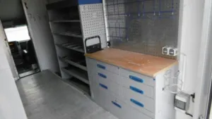

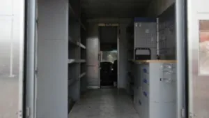

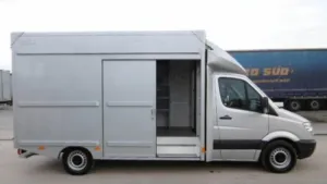

    So, hier schonmal Bilder von dem Schätzchen wie er momentan aussieht. Die Einbauten kommen alle raus. Strom ist schon verlegt. Hoffe daran problemlos anknüpfen zu können. Lass ich aber eh den Profi machen.
    Die Styroporisolierung war schon drin, davor sind dünne Sperholzplatten. Schätze das Styropor hat so 2,5cm. Da es ein Alukoffer ist, wird da ja auch nichts rosten, richtig? Da die derzeitigen Regale ja auch dort festgeschraubt sind, wäre meine Hoffnung, dass ich auf die bestehenden Wände direkt die Verkleidung anbringen kann um nicht noch mehr Raum zu verlieren und dann entsprechend die Möbel festschrauben.
    Der Kasten hat Innenmaße von 390 x 205 x 225 L B H
    In der Breite möchte ich gern 2 m behalten, damit ich ein normales Lattenrost und Matratze quer verbauen kann.
    Styrodur ist ganz schön teuer. Aber wenn Armaflex nicht geht, ist das vielleicht die einfachere Lösung. Kork habe ich mir ausgesucht, weil ich gelesen habe, dass es auch isolierend ist. Außerdem finde ich s hübsch :) Also wenn ich das richtig verstehe, kann ich auf Styrodur direkt das Korklaminat verlegen?
    Achso, der Sprinter ist ein 3,5t und hat 1390 Zuladung wenn ich mich grad recht entsinne.
