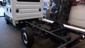

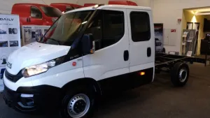

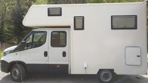

    Ahoj
    Letzten Herbst habe ich das Fahrzeug bestellt (vgl. Thread / Beitrag: http://www.womobox.de/phpBB2/viewtop…tart=75#p109098). Bei Interesse kann/werde ich hier über die nächsten Schritte berichten. Ggf. helfen die Angaben dem einen oder anderen weiter.
    Zum Beginn etwas zum Fahrzeug und dem Gewicht (insb. die Angaben zum Gewicht hätten mir was gebracht - reale Angaben ab der Waage habe ich damals soweit keine gefunden):
    Prospekt (PDF)
    Bestellt habe ich:
    - 3L Motor
    - 6Gang manual Getriebe
    - 3450mm Radstand
    - Klima
    - Reservenrad
    - Beifarer-Airbag

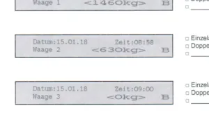

    Waagschein:
    - VA: 1460 KG / HA: 630 KG -> 2090 KG (Fhz. in obiger Konfiguration mit allen Flüssigkeiten 100%, ohne Fahrer) -> Also rel. genau wie angenommen / geplant!

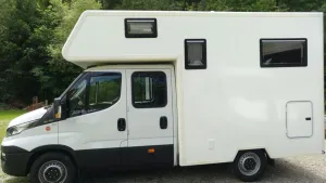

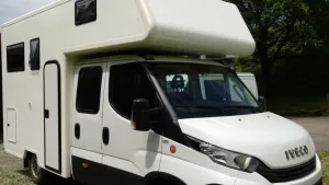

    Der Daily wurde mitte Dez. zum Händer geliefert, heute habe ich abgeholt und zum Kabinenbauer überführt:
    Soweit also noch alles im Plan. Das Fhz mit Kabine sollte ich Ende Feb. abholen können, das Material für den Alkoven-Aufbau ist bereit, die Platten sind bereits zugeschnitten. Danach folgt der (spartanische) Innenausbau und spätestens im Sommer gehts damit auf Tour! :D:lol:
    Die Kabine wird klein aber (leider) recht hoch:
    Innenlänge: 270 cm
    Alkovenlänge: 190 cm
    Alkovenhöhe: 75 cm
    Kabinenhöhe: ~240cm
    Breite: 200cm
    So kommt das Fhz. auf ~595cm Länge und ~315cm Höhe bei 200cm Breite (ohne Spiegel)...

    Hallo Crono,
    Glückwunsch zum neuen Fahrzeug. Über die nächsten Schritte berichten ist immer gut ;)
    Du peilst fast die gleichen Aussenabmessungen wie bei mir an (B: 210, L; 597, H: 305). Einzig bei der Höhe würde ich Heute unter allen Umständen versuchen weniger hoch zu bauen. Da habe ich mir ab und zu schon mal weniger gewünscht (das letzte mal beim Tunnel am Parpaillon...500 Meter in 25 Minuten war nicht das was man als Spass bezeichnen würde ;) ). Kommt aber natürlich auch sehr drauf an wo du hin willst und welche Abstriche in der Wohnqualität zugunsten der Fahrqualität du allenfalls bereit wärst einzugehen.
    Welche Nutzlast bleibt Dir jetzt noch?

    Hallo Urs
    Ja, die Höhe! Mein Wunsch wäre unter 3m zu bleiben...
    Der entscheidende Faktor ist der Alkoven über dem Fahrerhaus. Dieser muss m.E. für ein angenehmes (Schlaf-)Gefühl innen min. 65-70 cm hoch sein. hier lägen also noch ein paar cm drinn. Weiter könnte der Alkoven ins Fahrerhaus "integriert/abgesenkt" werden - diese Konstruktion ist mir zu aufwändig und mit zu grossen Eingriffen am Faherhaus verbunden.
    -> Die Höhe mit Alkoven auf dem Daily ist also nicht einfach under 310/315cm zu bringen...
    Neben der Höhe ist sicher das Gewicht ein wichtiger Faktor. Mein Aufbauer schätzt das Leergewicht der Kabine auf ~400-450 Kg. Meine Kalkulation für den Innenausbau kommt auf 250-300 Kg. Auch mit den max. Werten verbleiben noch 60 Kg. Puffer bis zum "Zielgewicht" von 2.9to. Mit 5 Personen und einem Fhz. dieser Grösse erachte ich 600 Kg. Nutzlast als genügend - klar, mehr ist immer besser :lol:
