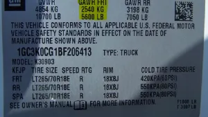

    • #454
    Zitat von Canoe
    1990 vorne hält keine Achse eines Klein LKW aus.
    Das gilt aber nur für Europäische Kleinlaster ;)
    Aber angesichts des Datums bin ich da auch mehr als nur skeptisch was die 1990kg angeht...
      • 83,83 kB
      • 809 × 558
    • 1. April 2019 um 22:33
    • #455
    Zitat von Canoe
    Hoffentlich ist es wirklich 1.April. Die Gewichtsverteilung sieht jedenfalls so aus. Wenn nicht hättest Du ein Problem. 1990 vorne hält keine Achse eines Klein LKW aus.
    Das Verhältnis der Achslasten könnten schon hinkommen. Das Alkovenkonstrukt hat schon sein Gewicht, das auf die VA drückt. Und hinter der Hinterachse ist (noch nicht) so viel, was die VA entlastet.
    Ich hab mal bei Goldschmitt auf die Seite geschaut. Da geht schon noch a bissel was bezüglich der Auflastung:
    https://www.goldschmitt.de/wp-content/dow…Goldschmitt.pdf
    Der Vorteil des Reisens mit einem 3,5t Fahrzeugs ist allerdings dahin... :(
