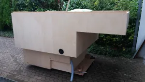

    deine Muster-Kabine gefällt mir auch. Ohne großen Überhang wie bei meiner Kabine finde ich gut. Wofür ist der Schlauch bei deinem Muster? Falls für Abwasser: willst du ein Loch in die Ladefläche schneiden?
    Deinen Bau werde ich jedenfalls gespannt verfolgen. Viel Spaß!

    Das ist der Schlauch für den Wassertank der kommt ausserhalb vor die Kabine

    Das heißt, dass Du im Winter nicht unterwegs sein wirst?
    Wir haben den Tank in unserer "Frontgarage".
    Da sind zwar mittlerweile die THW-Rolläden davor, aber da ist nichts isoliert.
    Blog-Artikel zum Einbau der Rolläden siehe -> hier.
    Ich hab ja im Winter zwei Monate in dem LKW auf nem Campingplatz gewohnt. Da ist mir zuerst die Zuleitung eingefroren und später der ganze Tank. Ärgerlicherweise auch die Abwasserschläuche.
    Da ich auf nem CP war, war das nicht wirklich tragisch. Zum Spülen, Zähenputzen und Duschen gab es ja Möglichkeiten.
    Wenn man im Winter aber unterwegs sein will ...
  • Schriener
    11
    • 16. November 2016 um 18:05
    der Wassertank und die Batterie sind auserhalb weil ich den Raum unterm Rollladen auch nutzen will
    mfg Uwe

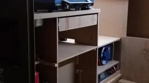

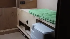

    hier ein paar Bilder von Innen des Prototyp
    mfg Uwe

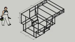

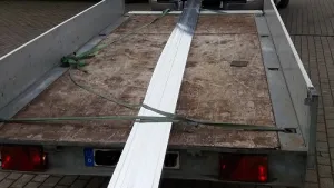

    So nach langer Pause gehts jetzt weiter

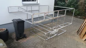

    so gestern war ich tätig
    Morgen gehts weiter
    :D
      • 197,21 kB
      • 1.000 × 562
  • Schriener
    11
    • 22. Januar 2017 um 18:12
    Grundgerüst steht
    Grüssen aus dem kalten Süden
      • 198,72 kB
      • 1.000 × 562
