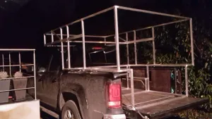

  • Aufbau auf den Wolf
    • Schriener
    • 27. Januar 2017 um 22:31
    Zum Gewicht
    kompletter Alurahmen mit UK Dach ca 36 kg
    Vorne soll es auf die erste Halterung eine Art Spoiler aus GFK geben
    die Erste Anprobe war Gestern Heute habe ich wieder mal geschweißt
