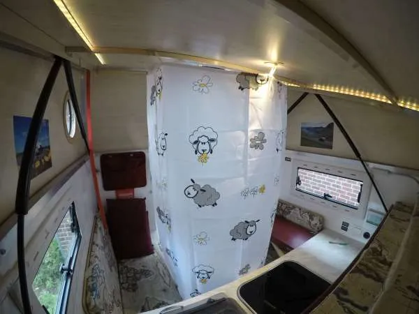

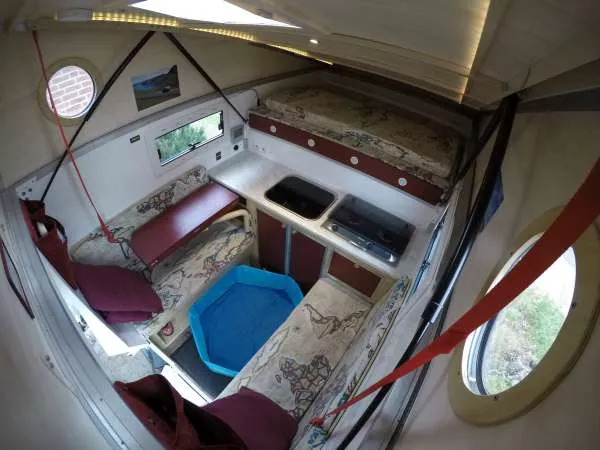

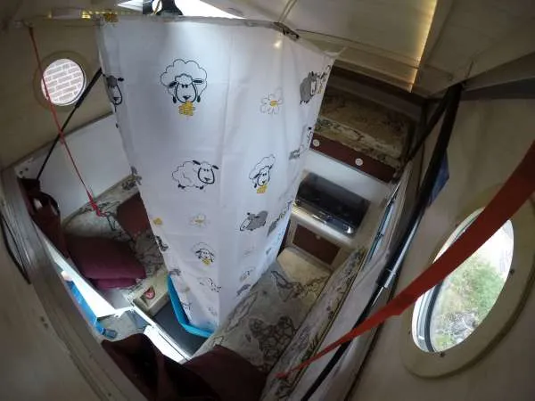

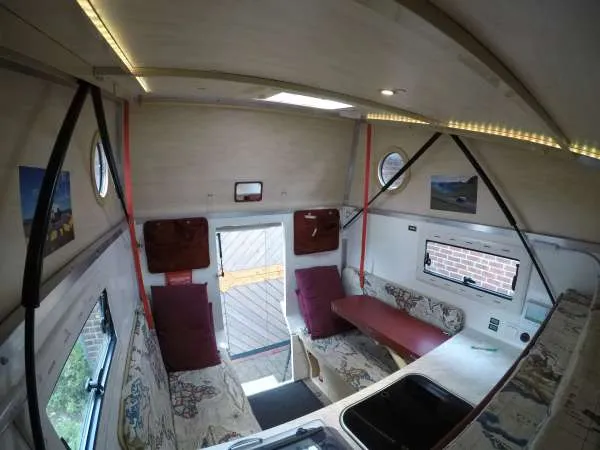

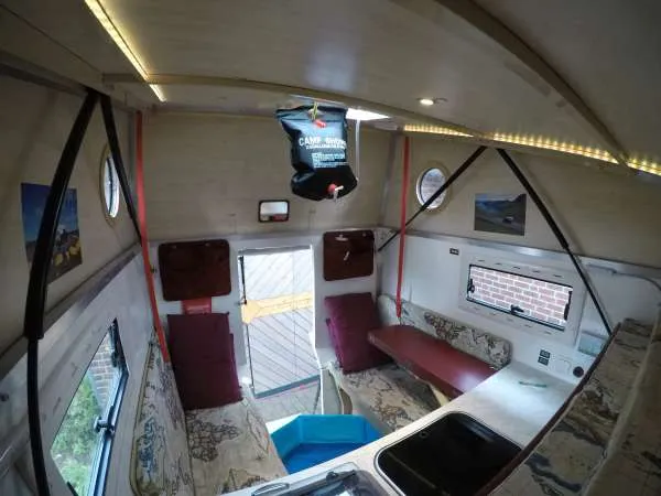

    an unserer PickUp-Klappkabine habe ich lange nichts geändert, weil einfach alles so schön funktioniert. Allerdings habe ich schon das eine oder andere mal eine Dusche vermisst. Mit einer Außendusche konnten wir uns nicht anfreunden. Bei Sturm auf Island geht das nicht. Aber das ist nun behoben. Wie sich das für unsere kleine Klappkabine gehört, ist auch unsere neue Nasszelle klapp- bzw. faltbar.
    Wir haben einen 10-Liter Solarduschsack. Entweder wird das Wasser durch Sonneneinstrahlung warm oder durch unseren elektrischen 6-Liter Warmwasserspeicher. Wenn der auf 45° aufgeheizt ist, kann ich da gut 10 Liter angenehm warmes Duschwasser zapfen. Und 10 Liter reichen mir zum Duschen.
    Es gab jetzt in Baumärkten überall kleine 6-eckige Kinder- oder Hundepools. So einer passt mit 80cm Durchmesser genau auf unsere Fußbodenfläche. Aus Duschvorhang haben wir eine passende Zelle genäht und ein mit Klettband verschlossener Einstieg ist auch drin. Dieser wird an 6 Deckenhaken über dem Pool aufgehängt.
    Das sieht dann so aus:
    Unser Wohnraum ohne Nasszelle, Tisch beiseite geschoben
    Erst den Hundepool aufstellen
    ...dann den Duschsack aufhängen...
    und schließlich den Duschvorhang.
    Nochmal aus einem anderen Blickwinkel:
    Wohnraum ohne Pool
    Wohnraum mit Pool
    und schließlich die fertige Nasszelle.
    Die ganze Dusche lässt sich auf 50*30*10 cm zusammenlegen.
    Damit man anschließend nicht in seinem eigenen Abwasser steht, hänge ich eine kleine elektrische Wasserpumpe in den Pool und pumpe es in einen Faltkanister. (bei uns ist scheinbar alles klapp- und faltbar...)
    Schöne Grüße
    Akro

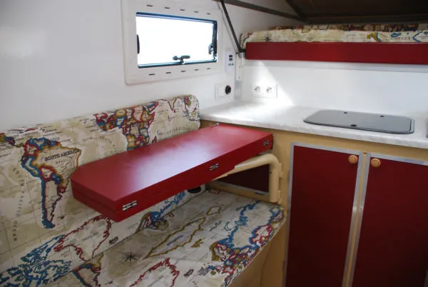

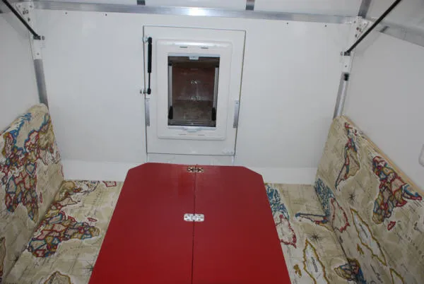

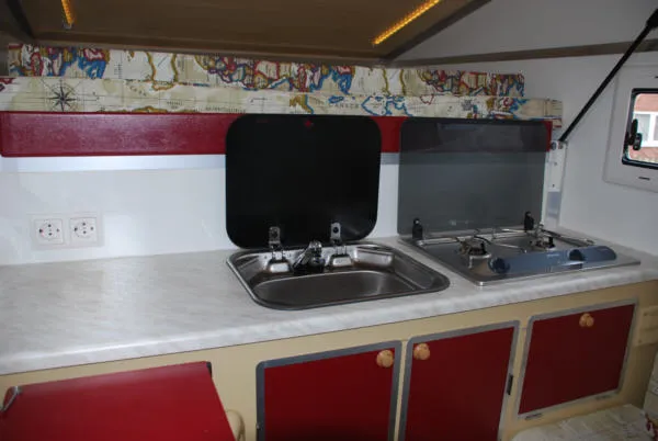

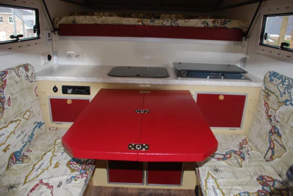

    um diesen Beitrag zum Abschluß zu bringen, fehlt ja noch der inzwischen fertige Innenausbau. Wir haben die Kabine zu Sylvester eingeweiht und das erste mal drin übernachtet. Jetzt können wir sagen, daß wir von 2013 bis 2014 im Wohnmobil gelebt haben :D .
    Die Heizung ist nun auch bei -10° Außentemperatur getestet. Bei einer Innentemperatur von +26° habe ich den Versuch beendet.
    So, nun ein paar Bilder. Leider habe ich kein gutes Weitwinkelobjektiv.
    Man kommt die Treppe hoch und sieht dies:

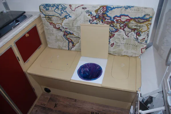

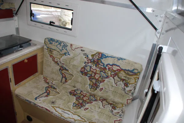

    Rechts und links sind die beiden Sitzbänke, auf jeder können 2 Personen bequem sitzen. Auf dem Bezugsstoff kann man sehr gut navigieren. Und wenn man Flecken macht ist da eben eine neue Insel :P .
    In einer Bank ist unsere Not-Toilette. 2 handvoll Katzenstreu in die Plastiktüte und fertig.
    Während der Fahrt wird der Tisch zusammengeklappt und zur Seite geschoben. So hat man beim Ein- und Aussteigen am meisten Platz.
    Die geschlossene Tür mit hochgezogener Treppe sieht von innen so aus:
    Auf diesem Bild sieht der Tisch sehr lang aus. aber wenn er ausgeklappt ist, kann man immer noch zwischen Tür und Tisch stehen.
    Die andere Blickrichtung:
    Der Kocher wird mit Spiritus betrieben, die Heizung mit Diesel, das spart die Gasprüfung :P .
    Warmwasser wird elektrisch erzeugt, so haben wir "fließend Warm- und Kaltwasser".
    Unser Bett eingeschoben:
    und ausgezogen. Liegefläche ist dann 2m x 1,65m. Der Abstand zur Decke ist für uns knapp, aber ausreichend.
