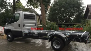

    Servus zusammen,
    nach langer Findungsphase geht es nun langsam an die Umsetzung...
    Das Projekt:
    Fahrgestell:
    Iveco Daily 72C17 4100 4x4 Achleitner
    Kabine:
    Ormocar Alkovenkabine 4450mm x 2180mm x 2320mm (3mm/49mm/1,5)
    - Doppelboden 200mm
    - Kabinenüberhang 280mm (45°)
    - Durchstieg zum Fahrerhaus
    - Hilfsrahmen (federnd gelagert)
    Status:

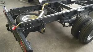

    Den Bau des Hilfsrahmens hat begonnen:
    - Kürzen des Fahrzeugrahmens auf 4080mm
    - Maß nehmen für Hilfsrahmen und Anbauteile
    - Material ist bestellt, so dass es kurzfristig losgehen kann...
    Da der Baubeginn der Kabine ab Sep. geplant ist, muss ich nun etwas Gas geben :shock:
    Halte euch auf dem Laufenden...
    Beste Grüße aus dem Sauerland
    Oli

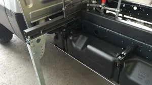

    So, weiter geht's...
    Den Unterbau samt Hilfsrahmen habe ich soweit fertig, so dass die detailierte Planung der Kabine samt Anbindung kommen kann.
    Der Durchgang zum Fahrerhaus soll flexibel gehalten werden, Verbindung mittels Faltenbalg.

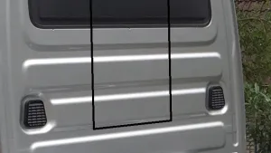

    Da das Fenster in der Kabinenrückwand nur durch eine mit Dichtung eingesetzte Platte verschlossen wurde, möchte ich dies gerne dauerhaft mittels GFK-Platte oder Blech verschließen. Wie sind hier eure Erfahrungen und wie habt ihr den Durchgangsrahmen in der Rückwand befestigt (Kleben oder Schweißen)
    Welche Materialien würdet ihr für den Faltenbalg empfehlen, Plane, Neopren, ... ?
    VG Oli
      • 223,56 kB
      • 709 × 1.037
      • 176,47 kB
      • 653 × 490
    Iveco Daily 70S18 mit Ormocarkabine
    5.782
    • 12. August 2016 um 16:19
    Hoi Oli
    Kleben, nicht schweissen!
    Nur schon weil Du sonst neu lackieren musst...
    Und den Faltenbalg würd ich mal mit einem Lüftungsinstallateur besprechen, die benötigen das desöfteren für die Monobloc-Anschlüsse.

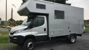

    Hallo Gunther,

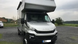

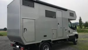

    die Entscheidung zum richtigen Fahrgestell hat sich bei mit relativ lange hingezogen, wobei es im Vorfeld schon recht konkrete Vorstellungen und Rahmenbedingungen gab:
    - mindestens Heckantrieb mit Diff-Sperre, optimaler Weise Allradantrieb
    - ZGG < 7,5t, Zuladungsreserven >500kg, um später auch mal einen ordentlichen Heckträger installieren zu können
    - ausreichende Achslasten (VA 2500kg, HA 4000kg)
    - Euro 5 (ohne AdBlue)
    - Aufbaulänge Kabine 4400mm
    Nach einigen Umwegen (MB Vario, MB Sprinter, Bremach Trex, Fuso Canter), die alle ihre Vor- und Nachteile haben, habe ich mich letztendlich für den Achleitner-Daily entschieden, da er zu unserem Lastenheft am besten passte...
    Der Radstand von 4100mm hat sich hat sich mehr oder weniger aus der Schwerpunktberechnung und den max. Achslasten und dem Wunsch eines moderaten Überhanges ergeben, da später noch ein Heckträger installiert werden soll, der auch nochmal Gewicht und Länge (ca. 1m) mit sich bringt...
    Daraus haben sich folgende Fahrzeugdaten ergeben:
    Länge: 6850mm
    Breite: 2150mm
    Höhe: 3350mm
    Gesamtgewicht (fahrbereit): ca: 5800kg
    VA-Last: 2200kg
    HA-last: 3600kg
    Sitzplätze: 5
    Schlafplätze: 3 + 2
    Verbrauch (95km/h): ca. 15,5l
    Verbrauch (110km/h). ca. 17,5l
    Innenraumgeräusche waren anfangs subjektiv gesehen unangenehm hoch, gerade nach der Umbereifung. Nachdem ich nun Kabine und insbesondere den Faltenbalg zw. Kabine und Aufbau geräuschgedämmt habe, ist es schon deutlich angenehmer geworden :)
    Innenaufnahmen folgen...
    VG Olli
