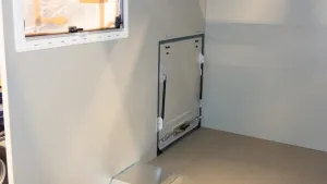

    Brauche mal einen Rat, oder auch mehrere ....
    Wie Ihr hier sehen könnt, sind die Radkästen aus Edelstahlblech ohne Isolierung gebaut. Nun müssen sie isoliert werden.
    Ich würde 2 Lagen X-Trem Isolator (jeweils 10mm) verwenden, am liebsten selbstklebend.
    Hat jemand Erfahtung mit dem Zeug?
    Danke,
    Myk

    Jo, da kannst du aber auch einfach Styrodur zuschneiden und drauf kleben. Nachher verschwindet das ja eh in irgendwelchen Schränken.

    Um dieses Problem zu umgehen, habe ich die Radkästen aus Sandwich geplant. Das selbe Material wie Wand und Boden, nur das die Radkästen zusätzlich einige Lagen Handlaminat von unten bekommen. Damit die Steine es nicht so leicht haben. :D
    Zudem wurden die Radkästen exakt eingeplant und bieten das Fundament für Wassertank (li) und Waschtrockner(re).
    Nur die Höhe stimmt noch nicht. Der exakte Federweg muss noch ermittelt werden.
