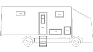

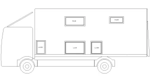

    Bezüglich Heizung schlägt das Pendel im Moment eher in Richtung Diesel/Luft-Heizung. Der Aufwand ist für uns zum einen einfach überschaubarer und wir können einiges an Gasflaschen-Kapazität sparen, wenn wir nur Gas zum Kochen einsetzen.
    Fenster und Klappen wollen wir jetzt von Outbound nehmen, auch wenn die Preise (vor allem für die Klappen) ganz schön happig sind. Da wir ja nicht zu weit entfernt wohnen (Niederrhein, holländische Grenze), werden wir mal dort vorbeischauen, vielleicht geht ja bei einem persönlichen Gespräch noch was.....
    Das Dach bekommt auf Anregung des Chefs von WCS noch eine neue Platte aus 6 mm HPL, dann ist das statische Problem der labilen GFK-Dachbahn auch vom Tisch.
    Dachfenster sollen von HEKI sein (2 x Midi, 1 x Mini), bezüglich Solar sind wir in der Planung zur Zeit bei 360-480 Wp, da müssen wir den tatsächlichen Bedarf aber erst gegenrechnen.
    Konkret werden gerade die Transportrahmen für die Motorräder gebaut. Erst wenn die im Fahrzeug genau positioniert werden können, geht es weiter.
    Ich habe mal die geplanten Aussenansichten in 2 Bildchen angehängt.
    Bis die Tage!
    Michael

    Hallo Michael,
    ohne das ich jetzt genau im Kopf habe wo sich im Innenraum was befindet wären mir das zu wenig Fenster.
    Ich liebe es viel Licht ins Fahrzeug zu bekommen um auch bei trüberen Wetter nicht das Gefühl zu haben in einem Loch zu sitzen.

    Hi Michael,
    was Christopher (VWBusman) bezüglich der Fenster geschrieben hat, war auch mein erster Gedanke! Das wird bei Dir eine ziemlich dunkle Kiste. Und auch Dachhauben reißen nicht alles 'raus - der Ausblick fehlt einfach.

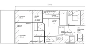

    Danke für's Feedback.
    Wir haben jetzt im Bettbereich 2 Fenster und ein Midi Heki,
    Im Bad nur ein Mini Heki (da will ich auch ganz bewußt kein Fenster),
    Im Küchenbereich 1 Fenster und im Wohnbereich 2 Fenster, davon einmal in der Tür, dann dort noch ein Midi Heki.
    Wir halten uns nach bisheriger Erfahrung gewöhnlich nur im Innenraum auf, wenn es draussen zu kalt ist oder regnet, außerdem zum Schlafen und zum Kochen.
    Außerdem gibt es bei uns "Wintercamping" nur in Ausnahmefällen.
    Ich denke nicht, dass wir Lichtmangel haben werden, aber trotzdem Danke für den Input.

    • 25. Januar 2016 um 11:32
    • #53
    Ich hab in meinem Wowa ein Heki drin.
    Folgende Erfahrungen hab ich gemacht:
    Bei Sonneneinstrahlung wirds unter dem Heki gnadenlos heiß, auch wenn Du die Jalousie davor ziehst....es strahlt einfach nur Hitze ins Auto, wenn es zu ist. Man kanns natürlich auch aufmachen, aber dann strahlt die Sonne rein und erwärmt die Möbel ......die Jalousie davor ziehen hilft natürlich, aber wenn nur etwas frischer Wind geht, dann fängts an zu rappeln und wird von nur kleinen Böen nach unten gedrückt, bis die Zieharmonikafalzung rausgeht.
    Das Mückengitter ist nicht sicher, auch da wird die Seitenkante schon bei geringem Wind rausgedrückt und die lieben Tierchen haben freien Zugang. Ich habs nur gekauft, weil es ein Lagerwagen war, den ich so, wie er war, übernehmen musste...bei freier Auswahl hätte ich drauf verzichtet.
    Querlüftung mit ausreichend vielen und großen Fenstern ist nach meinen Erkenntnissen vorzuziehen. Es gibt dafür eine Isolierhaube, die man drüberziehen kann, aber die ist mir während der Fahrt schonmal abgeflogen (soll auch nur im Stand aufgezogen werden) und das anbringen ist eine elende Fummelei...
    Nur habe ich das Glück, dass ich nur im Frühjahr und im Herbst unterwegs bin, da ist es nicht ganz so schlimm mit der Hitze, und ich achte drauf, so unter Bäumen zu stehen, die Schatten werfen.... Nur, im Mittelmeerraum unter Pinien ist auch nicht das Optimum....Harz und Zapfen als Stichwort.....
    In der Mittagshitze, die schon im April in Spanien ganz ordentlich ausfällt, ist die Temperatur am angenehmsten, wenn man Durchzug von rechts und links mit ganz hochgestellten Fenstern macht, auf die man ein altes Badehandtuch legt...das zwicke ich mit Wäscheklammern fest und das liefert Schatten. meine Scheiben sind 1,20 x 60 cm......
    Aber alle Leute sind scharf drauf.....hihi... ich versteh das nicht wirklich.....mein freundlicher wies darauf hin, dass Wohnwagen, die keins haben, schwerer verkäuflich sind....
    .....und was siehst Du als Alternative?

    Bei uns wirds keine Dachfenster mehr geben. Es werden Dachklappen, isoliert und robust.
    Am liebsten würde ich garnichts auf dem Dach haben, aber die Lüftung möchte ich nicht missen.
    Allerdings bietet auch Outbound Dachfenster ab ca. 700€ an. Ob es einen dazu passenden Mückenschutz gibt weiss ich nicht. Auf jeden Fall aber unvergleichbar besser als die Camping Schrott Artikel.
    Die Outbounds wären auch meine erste Wahl gewesen, aber schau mal, wenn die geöffnet sind........da brauchst Du immer 'ne Leiter, um die wieder zu schließen, da der Hebel, wie bei den Fenstern auch, unten am Fenster sitzt und naturgemäß bei Vollöffnung in "Wolkenhöhe" sitzt.
    Gibt es weitere Alternativen (außer KCT, die sind mir wirklich zu teuer)??
    wir haben auch Dachklappen statt Dachhauben/Dachfenster. Und die Lüftungsmöglichkeit eines Loches im Dach sollte man nicht unterschätzen. Da geht wie ein Kamin. Die Hitze nur durch Querlüften raus zu kriegen ist nich so dolle.
    Für isolierte Dachklappen haben wir uns auch entschieden, weil diese Fertigplastikteile einfach muff sind. :?

    ...Bad und eine im Wohnraum reichen aus (vielleicht auch ne zweite über dem hohen Bettauf der Garage)...denen kann man auch ein solides Mückengitter verpassen.
    Man macht diese in der Nacht auf, tagsüber, wenn man im Auto sitzen sollte, ist die Querlüftung mit weit offenen Fenstern und mit dem Badtuchtrick optimal...
    In meinem LKW Womo, hatte ich auch eine Öffnung senkrecht in der Heckwand, außen mit einem Kiemenblech drauf und innen ein solides Mückengitter und eine solide Platte aus Holz mit Dichtungsgummi, oben am Scharnier mit unten einem Knebelverschluss.....damit bei der Fahrt der starke Sog nichts reinzieht.Die konnte man nachts vor allem bei Regen gut nutzen. Vorne wurden dann die Fenster auf ein wenig Spalt gestellt, da hatte man Luft genug....

    Muss Thomas recht geben mit den Dachfenstern...hatte in der alten Pickup Kabine auch ein großes, aber nach ein paar Jahren wieder mit styropor und Alufolie zu gemacht. Im neuen nur ein kleines Dachfenster im (abgetrennten) Bad. Wenn du unterwegs bist, kannst du ein Wohnraum-Dachfenster nicht offen lassen, weil es dann garantiert regnet...bei Seitenfenstern kein Problem (außer Diebstahl, aber da hab ich z.b. auf CPs gar keine Angst und in der pampa auch nicht (Fenster sind hoch genug angebracht, dass man nicht rein gucken/klettern kann...)
