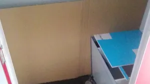

    Inzwischen bin ich wieder ein Stückchen weiter:
    Heute soll der Korpus in die Kabine kommen, parallel dazu will ich noch am Waschbecken weiter arbeiten... Es geht voran. Langsam, aber schneller als je zuvor! :oops:

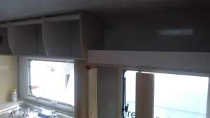

    So, und wieder ein Stückchen weiter - der Heck-Hängeschrank hängt. Wenn Sika wirklich 10kg/cm² tragen kann, müßte ich an dem Korpus eigentlich locker die ganze Kabine tragen können...
    Die nächsten Teile (Korpus der Küchenoberschränke) sind auch schon fertig, bis Freitag sollen auch die restlichen Korpusse über der Sitzgruppe fertig sein, so daß wir am WE die Kabine mal wieder aufsatteln und dann zum Polsterer fahren können, bei dem nächste Woche die Sitzpolster eingepaßt werden sollen :D
    Leider sind die Küchenkorpusse etwas niedriger, da Jörg das Fenster falsch (sprich zu hoch) eingebaut hat. Und: anders als die Wohnraummöbel, die mit Echtholz furniert sind, haben die Küchenoberschränke eine Beschichtung aus 0,8mm weißer Schichtstoffplatte, weil diese einfach dampf- und fettbeständiger ist als Furnier.

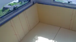

    So langsam mutiert Happy Hobo zu einem wirklichen Wohnmobil: letzte Woche sind die restlichen Hängeschrank-Korpusse eingebaut worden:
    Und gestern ging es dann zur 'Polsteranprobe':
    Ich muß zugeben, so langsam komme ich zu den Punkten, bei denen ich über die bisherige Gewichtssparsamkeit sehr glücklich bin: bei dem Polster haben wir so richtig zugeschlagen: aufgrund der besseren Sitzqualität haben wir uns für einen schwereren Schaum entschieden und mehr als 1kg Mehrgewicht in Kauf genommen! Aber da ich bislang noch unter dem für den Ausbauzustand anvisierten Gewicht liege, können wir uns diese Verschwendung zugunsten des Wohlfühlwertes leisten. Es zeigt sich jedenfalls, daß mein Konzept aufgeht: spare da, wo es Dich keinen Lebenswert kostet, dann kannst Du da, wo's um das Wohlfühlen geht, etwas üppiger bauen...
