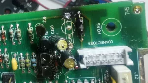

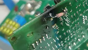

    • 20. Januar 2021 um 20:08
    Servus Gemeinschaft.
    Hat jemand von euch dieses Ladegerät im Einsatz oder zuhause rumliegen?
    Ich bräuchte 2 Fotos wofür aber die Abdeckplatte vorne ab müsste (die gleiche die für den Anschluss ab muss)
    Hintergrund ist, dass das Ladegerät bis auf 16.5V hoch geht und 3 Widerstände verbrannt sind.
    Ob das die Ursache oder ne Auswirkung ist, sehe ich wohl erst danach...
    Daniel
