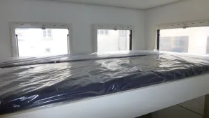

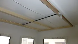

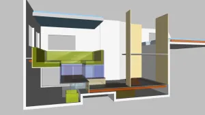

    zum Hubbett noch ein paar Fragen:
    1. Die Leisten für das Gestänge ( vom Lift ) sind geschraubt und geklebt?
    2. Hält das das Gewicht aus?
    3. Biegt sich u.U. das Dach durch?
    Danke und Saludos
    RioPlata
    Lieber eine Kerze anzünden, als über die Finsternis klagen.
  • sasisust
    374
    CH 8416 Flaach
    • 27. Juni 2014 um 06:55
    • #142
    Ciao RioPlata wir kleben eigentlich alles ausser etwas muss zugänglich bleiben, das Gewicht ist ja nur das Bett selber, wenn wir schlafen liegt das Bett auf der Rücklehne der Sitzgruppe auf.
    Es ist richtig wir haben alles ans Dach geklebt und geschraubt, aber die Last vom Bett selber ist direkt bei den Aufbauseiten ca. 70 -80 mm vom Rand das ist die Konstruktion so steif da biegt bestimmt nichts durch
    und in der Mitte ist der Zug seitlich und von beiden Seiten gleich stark also auch kein Problem :) Beim " Alten " hat es jetzt über vier Jahre gehalten.
    Herzliche Grüsse Stefan

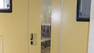

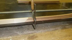

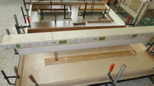

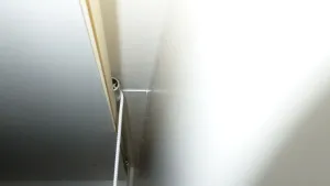

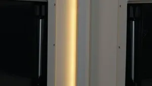

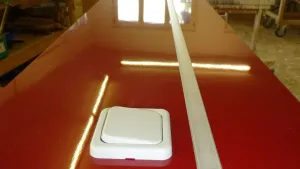

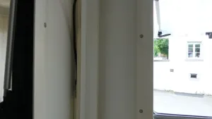

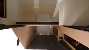

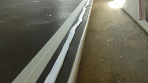

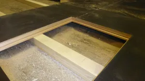

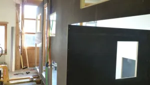

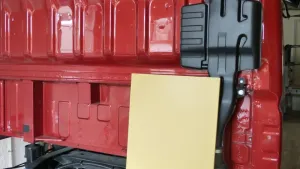

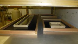

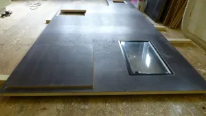

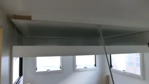

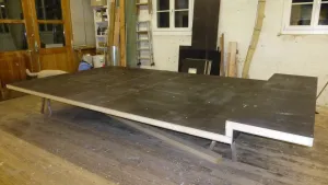

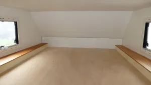

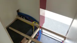

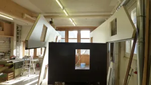

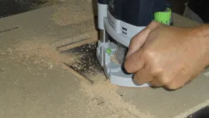

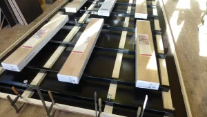

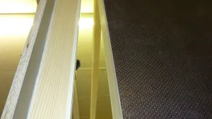

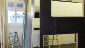

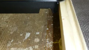

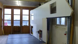

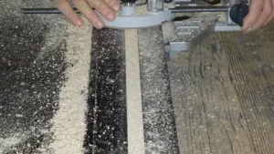

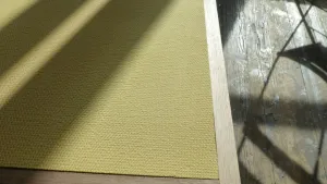

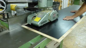

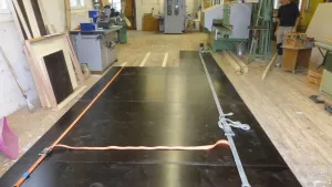

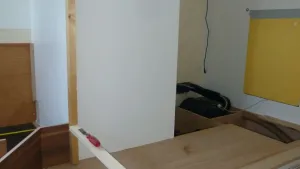

    Hallo zusammen übers Wochenende haben wir die Führungen für unser Bett angefertigt mit Leseleuchten und indirekter Beleuchtung,
    als nächstes habe ich die Heizleitungen im Alkoven verkleidet, bei der Türe das Isolierglas-Element
    eingesetzt, in dieser Zeit hat Susanne Kabel, Relais und Sicherungen verbaut.
    Langsam werde ich zuversichtlicher das wir in den Herbstferien zum ersten Mal losziehen können :?

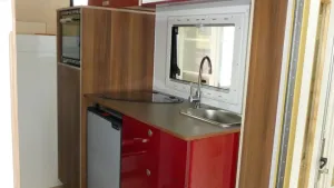

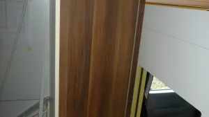

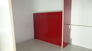

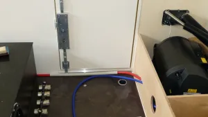

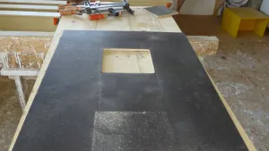

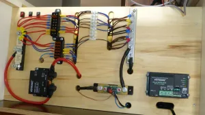

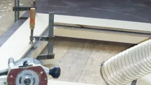

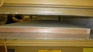

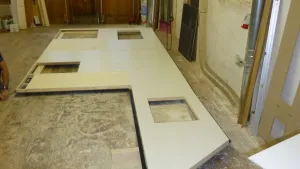

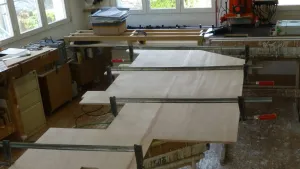

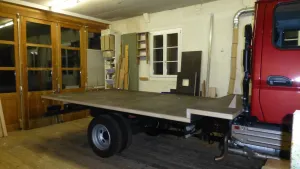

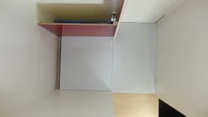

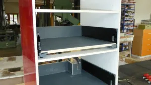

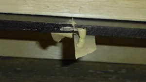

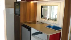

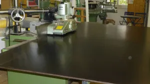

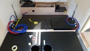

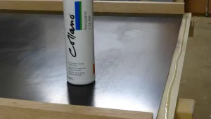

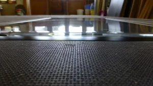

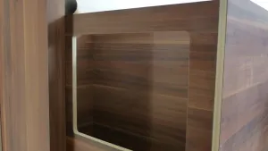

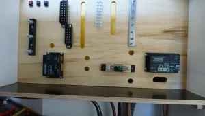

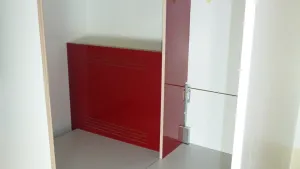

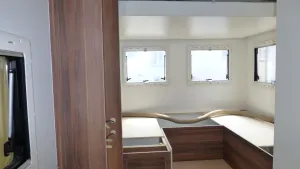

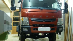

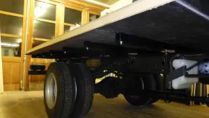

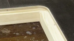

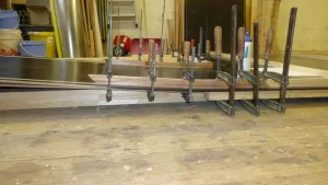

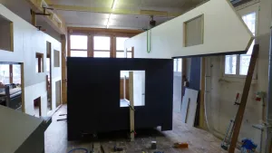

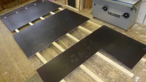

    Ciao zusammen nach längerer Pause möchte ich euch den weiteren Fortschritt kurz zeigen wir hoffen das wir bis Ende August unserer Fahrzeug, in etwa Vorführbereit haben :D .
    Wir möchten bestimmt seit drei Wochen unsere Dachfenster einbauen, aber jedes Mal wenn wir etwas Zeit haben regnet es :evil:
    Also haben wir mit den Schränken und der Küche begonnen und meine Frau hat sich der Elektroverkabelung angenommen. Nächste Woche mache ich drei Tage frei, aber der Wetterbericht ist nicht
    sehr viel versprechend, dann werde ich mich wohl ums Badezimmer kümmern.

    Juhui :D wir haben einen schweren Motorwohnwagen, wir waren heute auf dem Strassenverkehrsamt und haben unser Wohnmobil vorgeführt.
    Trotz der nicht typengeprüften Ausführung des Fuso 4 x 4 :oops: gab es keinerlei Beanstandungen, wenn wir den Feuerlöscher nicht vergessen hätten :twisted: .
    Herzliche Grüsse Susanne und Stefan
