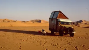

  • gegegau
    8
    • 1. April 2010 um 10:07
    Ich bin überrascht und erfreut über so viele Interessenten an Bildern.
    Ich werde mir nach den Feiertagen, wenn die Enkel weg sind Zeit für weitere Bilder nehmen. Denn eigentlich müssten die mit der ersten Reise durch Afrika mit dem noch fast orginal B2000 beginnen. Auch muss ich mit der Technik der Page besser vertraut sein.

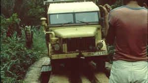

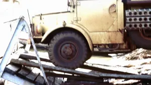

  • gegegau
    8
    • 11. April 2010 um 18:05
    Danke für Euer Interesse, ich hab mal ein paar Bilder zusammengetragen, nicht einfach wenn so viele in unterschiedlichsten Formaten Größen aus verschiedenen Jahrzehnten vorliegen oder gesucht werden müssen.
    Sorry ich habs leider nicht geschafft die richtige Reihenfolge der Bilder zu kreieren. Ihr müsst unten anfangen.

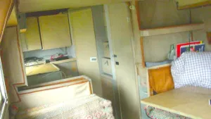

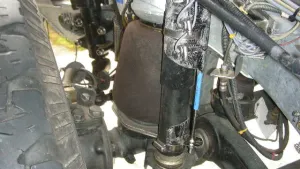

  • gegegau
    8
    • 14. April 2010 um 20:44
    Hallo Project_PING
    nicht weggerostet sondern um alle Befestigungspunkte zum Chassis gebrochen wie Spinnweben. Die Vibrationen auf dem Wellblech war mörderisch. GFK oder CFK kann damit viel besser umgehen. Richtig früher war s WT jetzt ist es KN.
    Bei der Gelegenheit werde ich jetzt noch die Bilder vom Innern anhängen, die allerdings wenig zeigen können da einfach die "Länge " für die Aufnahmen fehlt. Für einige könnte auch meine Entwicklung mit Luffedern interssant sein da werd ich auch ein Bild anhängen. Leider gehen hier nicht mehr als Bilder.

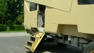

  • gegegau
    8
    • 15. April 2010 um 19:54
    Hallo Jürgen,
    ja das untere Türteil ist gleichzeitig Treppe und kann von innen und außen ge- und verschlossen werden das obere Tüteil ist nur bei geöffnetem Dach zu betätigen der Beifahrer muß sich klein machen um ein oder auszusteigen denn vorne rechts gibt es keine Tür. Das Foto ist in unfertigen Zustand, da fehlt die Seitenplatte die das Küchenfenster normalerweise zumachen soll.
