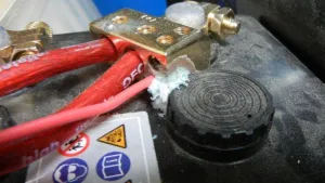

    Okay, dann hab ich das verstanden. Klasse.
    Ich glaube die Polklemme drückt seitlich an den Verschlussdeckel. Das Prüf ich nochmal!
    "Die Platten sind noch gut mit Flüssigkeit bedeckt."
    Alle? Dann ok.
    guter Hinweis! Ich hab nur einen Deckel geöffnet (könnten doch alle mitnander verbunden sein) :roll: - warum sollten denn dann 8 Deckel dran sein!??!?!?
    "Das "Gas" hab ich dann aber trotzdem noch im Raum."
    Tja, und nun kommt der Knackpunkt - wo ich im Moment nicht weiter komme, denn das müsste andere Ursachen haben... vielleicht die verschiedenen Metalle (elektrisches Mini-Element?). Ich würde erst mal reinigen, beides einreiben und die Klemme geschickter befestigen.
    PS: Die angeschlossenen Kabel sind nicht unter mechanischer Spannung, sodass die Pole drumrum nicht ganz dicht sind?
    Das heißt, eigentlich sollten die Dinger nicht/kaum gasen. Richtig?
    Elektrisches Mini-Element.... meinst du, weil die Polklemme irgendwas goldbedampftes oder so ähnlich ist?
    VIELEN DANK!!!

    Vielen Dank für die schnellen Antworten!
    Zu hohe Ladespannung - wo liegt denn zu hoch? Ich hab eine dauernde Spannungsanzeige.... das höchste was ich daran gesehn hab war mal 13,8V.
    Was ist denn der "Grenzwert"?
    Die Temperatur im Fahrerhaus ist ja manchmal - grad im Süden - recht hoch. Kann diese Fahrerhaustemp. schon zum Gasen führen?
    Das Polfett bzw. Vaseline (toller Tip) ist ja eigentlich nur eine Isolierung zur Umgebung, richtig? D.h. es bilden sich dann keine Kristalle mehr am Pol. Das "Gas" hab ich dann aber trotzdem noch im Raum.

    Hallo zusammen!
    Habe heute festgestellt, dass sich an der Pluspol-Klemme von einem meiner Akkus Kristalle bilden. (Siehe Bild)
    Das heißt die Batterien gasen so stark, dass das Gas am Pol reagiert. Hab bisher immer gedacht, dass wär nur ganz wenig und hab deshalb das Thema vernachlässigt.
    Meine Akkus sitzen im Fahrerhaus hinter den Sitzen, in der Regel durch eine Tür (kleiner Spalt) vom Wohnraum getrennt.
    Werde die Polklemme erstmal säubern und etwas verdrehen, damit sie nicht mehr direkt an der Verschlußkappe anliegt! Aber sollte ich da noch mehr tun???
    Durch die Kristalle drauf aufmerksam geworden sind mir diese Entlüftungsschläuche wieder ins Gedächtnis gerückt.
    Wo bekomm ich die? Macht es Sinn?
    Oder ist es zu vernachlässigen?
    Grüße,
    Simon
    PS: meine Akkus sind MIDAC EW 140 - AGM oder normale Säurebatts, wer sagt es mir? Ich blick nichtmehr durch!
    (http://www.midacbatteries.com/beta2/site/pdf/cat.EW%202010.pdf - Seite 10)
