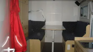

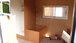

    • 15. Oktober 2008 um 08:56
    bin auch überrascht. meine kiste ist innen 198 cm hoch und mein monster hat eine gesammt höhe von 340 cm. einschließlich solar auf dem dach.
    liegts an dem hilfsrahmen und der verwindungsfreien lagerung?
    innen sieht meiner in etwa so aus, wie du es planst.
    die möbel hat mir ein ladenausbauer nach plan angefertigt. bett, bank und einbau habe ich dann selbst erledigt.
    such dir einen möbeltischler oder ladenausbauer in deiner nähe, mit dem du reden kannst und der dich auch wirklich versteht.
    nicht gleich den auftrag vergeben. erst mal ein paar abende zusammensitzen (mit oder ohne bier :D )und sicherstellen, das du auch wirklich verstanden wirst.
    grüße, chris
