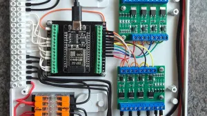

    Ich lasse mir gerade eine Software programieren mit der ich die Thule Double Step Eingangstreppe auch mit dem Handy bedienen kann. Die Treppe ist bei mir schon eingebaut, aber elektrisch noch nicht angschlossen.
    Wer von euch hat auch diese Treppe und kann mir sagen wie lange es dauert von komplett eingefahren bis komplett ausgefahren und umgekehrt. Bitte keine Schätzungen, da der Programmierer eine ziemlich exakte Zeitangabe braucht. Also wenn möglich genaue Zeit messen.

    Danke für eure Mühe. Wenn ich das richtig verstanden habe war der Programmierer nochmal kreativ und nun kann man in der Software ein Zeit zwischen 1 und 10 Sekunden einstellen

    Ich gebe dir recht. Das aber erfordert Ein/Umbauten am Fahrzeug. Wenn Endschalter montiert werden und ein Messwiderstand eingebaut wird, kann man die Software einfach anpassen.
    Das bedienen der Trittstufe ist ein Abfallprodukt der Lichtersteuerung über Handy oder beliebig vieler Schalter. Die funktioniert wunschgemäß und es war noch Kapazität übrig.

    Wie schon geschrieben, ist die Fernsteuerung der Stufe ein "Abfallprodukt". Die Laufzeit kann z.Z. per Schieberegler un 0,5 Sekundenschritten angepasst werden.
    Wenn jemand der Endschalter und Messwiderstand einbauen kann, für den basteln wir eine angepasste, optimale Software, die keine Wünsche offen lässt.

    Lasst stecken, die einfache, zeitgesteuert Version ist heute übergeben worden.
    Bei Bedarf kann man das System mit Endschaltern und Messwiderstand nachrüsten. Softwaretechnisch kein Problem. Für jede klar umrissene Aufgabe finden wir eine praktikable Lösung.

    Danke für die "Blumen". Auch wenn das Schmuckstück noch ziemlich nach Baustelle aussieht wird es sicher ganz ansehnlich werden.
    Die Steuerung ist super geworden. Danke an NUNMACHMAL und seinen IT`ler
