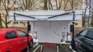

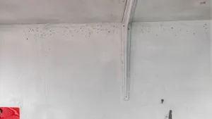

    Hey Ihr Lieben,
    bei der Jungfernfahrt hat sich der Spritverbrauch mit Kabine als doch erschreckend hoch ergeben.
    Was grundsätzlich nicht verwunderlich ist für mich. Die Lücke zwischen Alkoven und Fahrerhaus ist perfekt für sich fangende Wirbelwinde.
    siehe Bilder unten, mit dem schönen Insektenstreifen im Bereich zwischen Alkoven und Fahrerhaus.
    Was zeigt, dass der Wind ungebremst oder sogar beschleunigt dort auftrifft.
    Ich habe keine taugliche Idee, wie ich das lösen könnte.
    beste Grüße
    Peer

    • 21. Februar 2026 um 23:44
    Ahoi Peer,
    Ich meine sowas letztens beim YouTube Kanal von Wohnkabinencenter in einem Video gesehen zu haben...
    Der Besitzer der Kabine hat den Schlauch eines Traktor-Reifens zwischen Autodach und Alkoven gelegt und aufgepumpt. Angeblich gut zum Ableiten von Wind (und zusätzliche Abstützung des Alkovens, aber die brauchst du ja nicht).
    Versuchen könnte man das, aber wie gut das für den Lack aufm Autodach ist...

    Du kannst das mit dem Schlauch auf dem Dach mal probieren. Ich bin da kein Fan von, wegen dem scheuern auf dem Dach und weil Verwindungskräfte vom Fahrzeug auf den Alkoven übertragen werden und das auf Dauer nicht gut für die Kabine ist. Wenn du das machst, dann blas den Schlauch nicht so fest auf und mach noch eine Fangleine dran, falls das Teil auf der Autobahn rausrutscht!

    Wenn der Alkoven über die Frontscheibe reicht könntest Du einen grossen Moosgummi an den Alkoven kleben, der mit einer spitzen Kante auf die Frontscheibe aufliegt. Beim Glas hätte ich wenig Bedenken wegen allfälligem Scheuern des Moosgummis und wenn der dick genug ist leitet er die Luft auch ab.
    Der aerodynamische Nachteil einer Klappkabine ist halt dass die Luft, die nach oben geht, einen relativ grossen Unterdruckbereich erzeugt, was die Vorteile der geringeren Projektionsfläche aushebelt.

    Schlauch befestigen, sehe ich mit Reling als keine echte Herausforderung. Mossgummi Windabweiser hört sich auch gut an. evtl. etwas größer dimensionieren und an der Reling anzurren, so das es gegen Kabine und Fahrerhaus spannt.

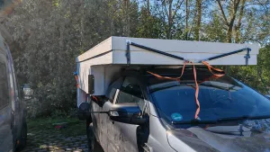

    Ich hatte ja noch den alten Rager mit 143PS und bin dann auf den Nissan Navara mit 190PS umgestiegen. Verbrauch -2L/100km, beides 2,5L Motoren. Mit der großen Kabine bei 105km/h im Schnitt +2L. Der Spalt am Alkoven war nur ca 3cm. Der Daily jetzt mit 3L und Automatik braucht weniger ;)
    425
    • 23. Februar 2026 um 01:11
    auch nicht soviel Spalt.
