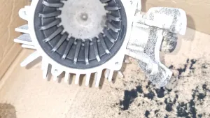

    Wobei Dieselheizungen u. a. wartungsintensiver sind und Teillastbetrieb nicht so sehr mögen.
    Das kann ich nicht bestätigen. Meine 4 KW Autoterm läuft meistens im Teillastbereich, außer es ist kälter als -20°.
    Der gefürchteten Verrußung kann man mit HVO100 begegnen.
    Beim Wechsel auf das Höhenkit vom Tiger hab ich nach 4 Jahren auch mal den Rest angeschaut:
