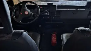

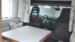

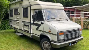

    Liebe Forumsmitglieder
    Ich bin hier neu und auch seit kurzen erst ein Besitzer einer alten Damen. Einem Wohnmobil "Citroen C25 Puschmobil de luxe 430" - BJ: 1991
    Unsere Lady hat per Zulassung 6 Sitze. Allerdings sind hinten keine Gurtsysteme vorhanden.
    Deshalb möchten wir evtl. hinten eine Doppelsitzung mit 3-Punkt-Gurt-System einbauen lassen. - Vermutlich mittels einem Gurtbock verbunden mit dem Fahrgestell.
    Zu diesem Zweck sollten wir aber eine Schnittzeichnung / Aufplan des Wohnmobils haben. Also nicht vom Fahrzeug (C25) und nicht vom Führerhaus - eben der eigentliche Wohnmobil-Aufbau
    Das muss von der Fa. Puschmobil gebaut worden sein - denke ich mir. Aber diese Firma gibt es nicht mehr - meine ich herausgefunden zu haben - daher auch keine Pläne anforderbar.
    Grund: Damit wir wissen wo und wie wir durch den Boden durchkommen bzw. was sich zwischen Boder und dem eigentlich Fahrgestell befindet ohne den Fussboden aufschneiden zu müssen um dann nur festzustellen, dass das eh nicht geht.
    Hat zuällig irgendjemand so etwas.
    Bilder des Typs unseres Wohnmobils sind beigestellt

    Hallo, sehe ich das richtig, Du hast hinten längs Bänke links und rechts. und da je 2 Sitzplätze.
    Wenn ich da etwas nachrüsten würde nur mit 2 Punkt Gurten.
    Klaus
