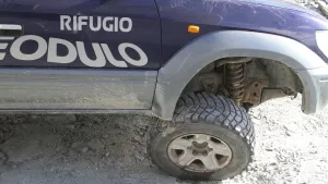

    Zum Thema Toyota: In Australien war ich auch mit einem unterwegs. Eine Zeit lang war ich unter anderem mit Leuten unterwegs die ihren Landcruiser von Europa verschifft hatten. Meiner und ihrer sahen auf dem ersten Blick gleich aus, aber unter der Haube waren das komplett andere Fahrzeuge...Rechts- zu Linkslenker, Turbo- zu Saugdiesel, 24V zu 12V... Fazit: Auch wenn tausende davon da unten rum fuhren mussten sie die Ersatzteile in aller Regel in Europa ordern und verschiffen. Das ganze Abgasreinigungsgedöns bei uns dürfte das Problem inzwischen auch nicht entschärft haben. Fazit: Als Weltreisende mit in Europa gekauftem fahrbarem Untersatz egal welcher Marke wird man nicht um DHL und Co. herum kommen und auch Toyota gehen kaputt...

    Da sollte glaub auch bei nem Landcruiser etwas mehr Luft zwischen Reifen und Schweller sein...😉 Ist bei meinen (nicht-Toyota-) Fahrzeugen bisher noch nicht passiert...holzklopf...
