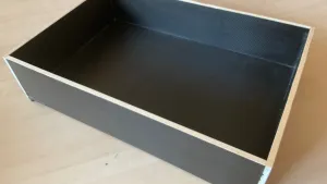

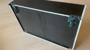

    Ohne Holz geht es auch. Naja, ein Furnierstreifen für die Optik. Aus dem Prototypenbau von vor 3 Jahren eine Schublade 680 gr. 67 x 45 cm, aus 50 cm Höhe Raviolidosen reinfallen lassen ohne Schäden an dem CFK. Demnächst muss ich das in ein fertigungsgerechtes Design überführen, vorher jedoch die leichte Holzvariante im Vergleich betrachten.
    Viele Grüße Sebastian
