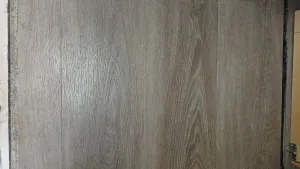

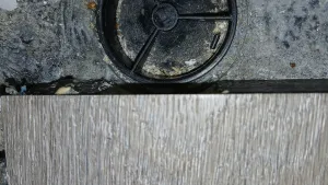

    Im Neuen geht man ins Fahrzeug durch die Nasszelle. Der Boden ist aus Sperrholz und das Gefälle ist minimal. Natürlich wird die Duschwanne von der Fußbodenheizung umstömt.
    Der Abfluss geht direkt ins Freie und macht einen 90° Bogen. Mündet in ein T-Stück. Die Seite nach unten führt dann auch unten in den Tank. Die andere Seite geht leicht nach oben und ist der Überlauf. Abwassertank voll, oder Bergauf fahren ist somit kein Problem.
    Damit die Sache Frostsicher ist, laufen die Schläuche in einem kleinen (50er?) HT-Rohr bist zum Tank. Von dort bläst der Auspuff der Standheizung in das HT-Rohr bis hoch zum Überlauf. Damit ist nur das Abflussrohr durch den Wagenboden und der 90° Bogen ungeschützt.
    Man sollte beim Duschen im Winter nicht auf den Ablauf treten.
    Dort kondensiert auch viel Raumfeuchte und bereitet an der Stelle keine Probleme.
    Gruß Nunmachmal, 🇹🇳 32.908084,10.953554
    nunmachmal
    4.659
    • 28. Februar 2025 um 20:53
    Hier ein paar Bilder:
    Roher Sperrholzboden
    Neues Element von Peter Trunner
    photos.app.goo.gl
    GFK-Schicht und Spachtel
    photos.app.goo.gl
    Geschliffen
    photos.app.goo.gl
    PVC-Boden verklebt, Loch für Abfluss ist noch nicht geschnitten.
    photos.app.goo.gl
