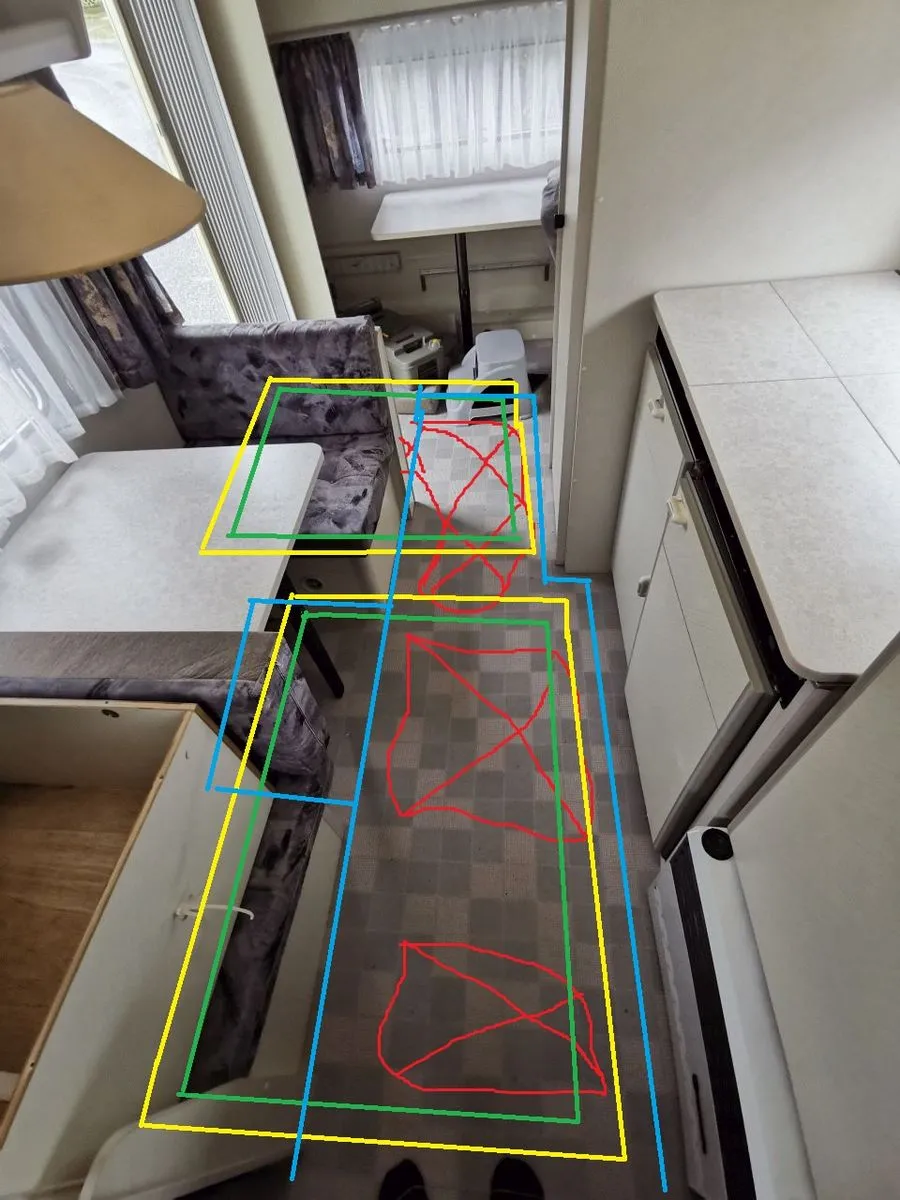

    So sieht der Grundriss vom Fahrzeug aus. An den Durchgangsstellen ist der Boden halt "auf" Besonders in den roten Stellen.
    Mein Gedanke: Gelb ich säge in der Größe die obere Bodenplatte auf (Holz)
    Dann setzte ich an den Sägekanten neue Hölzer zum Unterfüttern.
    Im grünen Bereich kommt dann XPS zum Einsatz. Idealerweise verklebt.
    Dann wird gelb wieder aufgesetzt. Jetzt eine Kombinationsidee: Oben drauf eine Lage Laminat, evtl auch CFK 1mm müssten 4 Lagen sein?
    (Da drauf kommt dann die elektrische Fußbodenheizung und - ggf noch eine Lage CFK) Die Fußbodenheizung sind 0,3mm Folie mit Leiterbahnen drin.
    Wabengitter wäre vielleicht eine Möglichkeit, sehe aber im Vergleich zu XPS kein nennenswerten Vorteil (oder ich übersehe den)
    Andere Sache wäre es: Wenn nun 1mm CFK so tragfähig wäre, dass es sich ohnehin nicht mehr biegt, egal was für ein Unterbau...
    Da jetzt einfach im Laufbereich 2-4mm Holz zurecht sägen fühle ich tatsächlich weniger.
    Auch gerade wieder beim Durchlaufen - es nervt mich sehr -.-

    5.785
    • 7. November 2024 um 14:38
    Hoi Christian
    Das Wabengitter verteilt die Last besser weil es noch mehr Druck aushält als das XPS.
