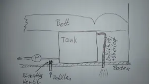

    Hallo leute,
    bitte Euch mal, mir bei einem konstruktiven Problem zu helfen.
    Habe den Tank wie skizziert unter dem Bett, bündig. Befüllen geht über Schlauchanschluss direkt in das System. Ein Rückschlagventil verhindert, dass das Wasser wieder raus läuft.
    Entlüfttung und Überlauf wie in der Skizze.
    Soweit schön - funktioniert.
    Aber: Wenn ich fahre, entwischt mit ständig Wasser durch das Geschwabber aus dem Überlauf. Um das zu verhindern, stecke ich einfach nen Korken von außen in den Überlauf. Auch das funktioniert - bis zu dem Moment, wo ich ihn vergesse. Dann wird durch Wasserentnahme der Tank zusammengezogen, bis der Unterdruck so groß ist, dass die Pumpe kämpft und Luft durch das Rückschlagventil saugt. Der tank ist dann schon schön eingebeult.
    Suche nun eine einfache Lösung, das so zu bauen, dass
    - beim Tanken die Luft problemlos entweichen kann
    - beim Entnehmen Luft nachströmt
    - beim Fahren automatisch der Überlauf verschlossen ist.
    Wollte mir schon ein von D+ gesteuertes Relaus einbauen, geht aber auch nicht, denn wenn ich raste, wird per Hauptschalter das Bordnetz stromlos, also D+ dann nicht mehr nutzbar.
    Auch die einfache Lösung, die Belüftung in Form eines Bogens erstmal nach oben zu führen klappt schlicht wegen Platzmangel nicht, es gibt keinen Weg hoch.
    Nun, wer hat ne Idee für mich? Den Korken vergesse ich sogar mit Knoten im Ohr.
    Danke, Grüße, Sven

    Ich würde das untere Ende des Schlauches so verlängern, dass man eine Schlaufe einbaut, die über den höchsten Punkt des Tanks geführt wird und dann wieder nach unten.
    Und wenn´s was technisches sein soll, ein Magnetventil, das stromlos offen ist, an Zündungsplus schalten.
    Gruß Matthias

    Ja, Zündungsplus, das ist die Lösung! Mensch, ich wollte immer D+ der Lima nehmen (Motor läuft) und bin am Stromlos-Problem gescheitert. Brauche nämlich für "Boiler bei Fahrt anschalten" auch noch ein Signal. Er soll immer heizen, wenn Motor läuft.
    Also, gelegentlich hat selbst der Elektriker einen Knoten im Kabel.
    Schlauch höher führen geht nicht, komme damit nirgendwo hoch, ohne dass es hässlich wird.
    Okay, jetzt muss ich noch 12V- Ventil finden, das mir gefällt.

    Ich würde im oberen Ende der Entlüftung auch ein Rückschlagventil (die billigen mit einer Kugel) einbauen.
    Schwappt das Wasser gegen, bzw hat eine Wassersäule drauf, ist das Ventil zu, saugst du an, hebt der Unterdruck die Wassersäule zurück und das Ventil gibt Luft nach ...

    So, haben nun auf Reise einen Wasserschaden eingefangen, der Befüll-Druck war zu hoch. Jetzt weiß ich auch, der Unterboden ist nicht ganz dicht - ist wieder raus gelaufen. Auch okay. Gibt Gelegenheit, die Korken-Notlösung nun in Ordnung zu bringen.
    Zum Verschließen der Ent/Belüftung suche ich nun eine Ventil, dass stromlos offen ist, damit bei "Zündung ein" kein Wasser mehr herausschwappen kann. Finde aber keins, was bei Stromlos offen ist ohne Mindestdruck.
    Sowas hier, nur eben "zum Durchgucken" bei stromlos. https://www.ebay.de/itm/156032517862
    Bei 20 mBar Öffnungsdruck hab ich ja schon 50 Kilo Druck auf jeder Tankwand, pi mal Daumen.
    Wer hat bitte eine Produktempfehlung für mich?

    Warum so kompliziert?
    Bei mir ist eine Normale Anschlussdose zum befüllen verbaut, da geht ein 40mm Befüllschlauch zum Tank und zurück ein 12mm Wasserschlauch zur Entlüftung.
    Wenn du das nicht hast, dann mach an die Entlüftung einen Schlauch der aufwärts geht und dann irgendwo nach außen. Wenn es nicht anders geht, dann 20cm nach oben und im Bogen wieder runter durch den Boden, irgendwo seitlich vom Bett wird doch Platz dafür sein.

    ich versuche , Dein Problem zu verstehen -
    aber Deine angedachte e-Ventil-Lösung macht m.E. aus einem Fliegen-Problem eine Elefanten-Lösung ...
    Denk doch erst einmal über die einfachen Rückschlagventil-Lösungen , wie empfohlen nach .

    Ich habe mir nochmal Deine Handskizze angeschaut -
    da läuft a l l e s anders , als ich es gebaut habe , bzw bauen würde . Der Überlauf geht nicht überkopf nach außen ,
    und vor allem : die Entnahme und Befüllung über y-Stück am Boden des Tanks ...
    warum machst Du sowas ? Ein Tank kann nur unten undicht werden , also entnehme ich doch mit der Pumpe von oben .
    Die Befüllung würde ich nicht gegen die Pumpe machen , sondern auch wieder von oben in den Tank.
    Nachdem Freistehen immer schwieriger wird , würde ich auch eine Befüll-Lösung präferieren , wo ich mit zwei Umschaltungen , die Wasserpumpe schütze
    und gleichzeitig den Wasserdruck von außen auf meinem Wassersystem nutzen kann , ohne überlegen zu müssen , ob noch genug im Tank ist .

    Also, Entnahme von unten fand ich logisch. Ich müsste ja sonst einen Schlauch von oben irgendwie dicht durch die Wand bringen und dann wieder innen nach unten. Kann man machen, sah aber keine Veranlassung dazu.
    Entlüftung muss ja immer offen sein, in beide Richtungen, sowohl bei Entnahme wie beim Befüllen. Wie soll da ein Rückschlagventil funktionien, das verstehe ich nicht.
    Was heißt, "Der Überlauf geht nicht überkopf nach außen ,"? Verstehe ich auch nicht, was damit gemeint ist.
    Befüllung von untdn, warum nicht? Mein Wasseranschluss für Außenbefüllung ist ja im Boden, ich hätte dann noch einen dritten Flansch in den Tank einbauen lassen müssen. Der Pumpe wird es egal sein, die hält ja mehr Druck aufrecht am Abgang als ich Druck im Ansaug/Befüllschlauch erwarte. So hab icb gedacht, und es funktioniert.
    Wasserschaden durch Bruch Rückschlagventil im Füll-Zulaufschlauch. PVC-Mist.
    Wie auch immet, es gilt jetzt nicht, alles umzubauen, sondern nur während der Fahrt die Schwappverluste von der Entlüftung zu stoppen, wenn der Tank voll ist. Dazu das Ventil, was druckmäßig wirklich nichts aushalten muss.

    Ich weiß nicht warum du so kompliziert denkst. Be-/Entlüftungsschlauch deutlich höher als Tankoberkante und fertig. Da schwappt nichts mehr raus. Und glaube mir in einem Bootstank schwabt es bei Wellen um ein vielfaches mehr als im Auto und bei mir ist nie etwas über die BE-/Entlüftung raus gelaufen, auch ohne irgendwelchen Ventil Krimskrams

    "Ich weiß nicht warum du so kompliziert denkst. Be-/Entlüftungsschlauch deutlich höher"
    Ganz einfach. Der Tank ist unter dem Bett eingebaut. Es gibt keinen kurzen Weg für eine entsprechende Schlauchschlaufe nach oben. Ich müsste zwei Meter zum Fussende, dann irgendwo hinter dem Kühlschrank hoch, wieder runter und durch den Boden raus. Ca 5 Meter, mehrere Wanddurchbrüche, Befestigungen, Kühlschrank ausbauen....
    Den Aufwand möchte ich nicht. Einfach Magnetventil in den bestehenden Schlauch, fertig.
    Früher hatte ich dies Lösung mit Befüllen mit dickem Schlauch. Fand diese Kontaminationsstelle (schmutzigen Schlauch reinschieben) nicht so schön, und jetzt mit dem grösseren Tank geht das sowieso nicht mehr, zu hoch und somit kein Gefälle im Schlauch.
    Mit Kanne habe ich noch nie befüllt, hat mir auch noch nie gefehlt.
    Also nochmal zurück zur Magnetventil-Frage.

    Schau doch nach einem elektrischen Kugelhahn. Der benötigt nur zum umstellen Strom. Die gibt es in allen Größen. Ich habe die im Einsatz für Abwasser und Urinentleerung.

    Man muss sich halt im klaren sein, dass wenn die Ent/Belüftung durch Störung blockiert ist, das in ein Chaos ausartet. Beim Befüllen könnte der Tank bersten und bei der Entnahme durch das Vakuum zusammengezogen werden.
    Mir würde einen leichten Wasserverlust bei Bergfahrt dem Szenario vorzuziehen.
