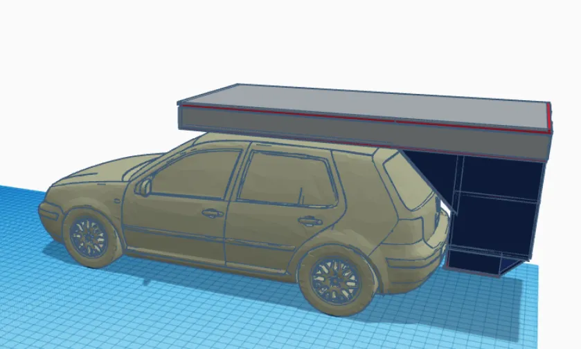

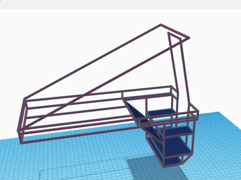

    Nachdem ich hier schon länger mitlese, möchte ich mich einmal vorstellen und auch mal mein aktuelles Projekt zeigen.
    Ich bin Leon, bin mit Wohnmobilen und Camping aufgewachsen und aktuell noch Student.
    Eigene Fahrzeuge bis jetzt :
    -VW Lupo, mit selbstgebautem Dachzelt als Erstwagen, die Touren beschränkten sich allerdings auf Wochenendausflüge.
    -VW Passat bj.1996 auf welches eben dieses Dachzelt wieder kam, Wochenendausflüge und eine zweiwöchige Sommertour mit Freundin, runter nach Rom, einmal die Adria rum bis nach Split und zurück nach Hause
    Ich habe jetzt einen Golf 4, 5 Türer, 1.9Tdi zur Verfügung. Der Passat muss dann demnächst weichen aber das Geld schadet ja auch nicht…
    Thema Geld, armer Student und so… nein, Spaß beiseite, ich habe das Glück auf Werkzeug und Hallenfläche zugreifen zu können und werde auch in Form von Naturalien unterstützt, trotzdem sitzt das Geld nicht unbedingt locker, alles fällt also eher unter die Kategorie Low-Budget
    Nun zum aktuellen

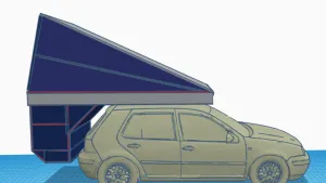

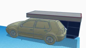

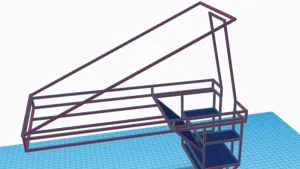

    Grober Plan, „Wohnkabine“ die sich aufs Dach und einen Fahrradträger auf der Hängerkupplung abstützt..
    Zulässig wären 75kg auf dem Dach und 75kg auf der Kupplung, ich habe also 150 kg Last zur Verfügung, angepeilt sind 100 kg. (Ich denke aber, dass es mehr werden)
    Wenn ich’s schaffe hänge ich hier ein paar Bilder dran wie das ganze ca aussehen soll.
    Kurzfassung, abgeschrägter Rucksack mit 60 cm Tiefe,120cm breite und einer Höhe von 120 cm
    Dachlänge insgesamt 300 cm, also 60cm Überhang, 50 cm Schräge über der Heckscheibe und dann nochmal 190 cm auf dem Dach, darauf dann ein Klappdach mit festen Wänden.
    Material, Aluprofil, XPS, Alu Dibond, LKW-Plane
    Unser tüv Mitarbeiter des Vertrauens hat sich die Pläne angeguckt, gegrinst und sich dann tatsächlich Gedanken gemacht.
    Fazit, gilt als Ladung,Zusatzbeleuchtung ist notwenig, Wiederholungszeichen ebenso, um Polizeikontrollen besser zu überstehen empfiehlt er offensichtliche Befestigungspunkte um zeigen zu können das es Ladung ist… war soweit größtenteils vorher klar, war trotzdem gut nochmal drüber zu reden.

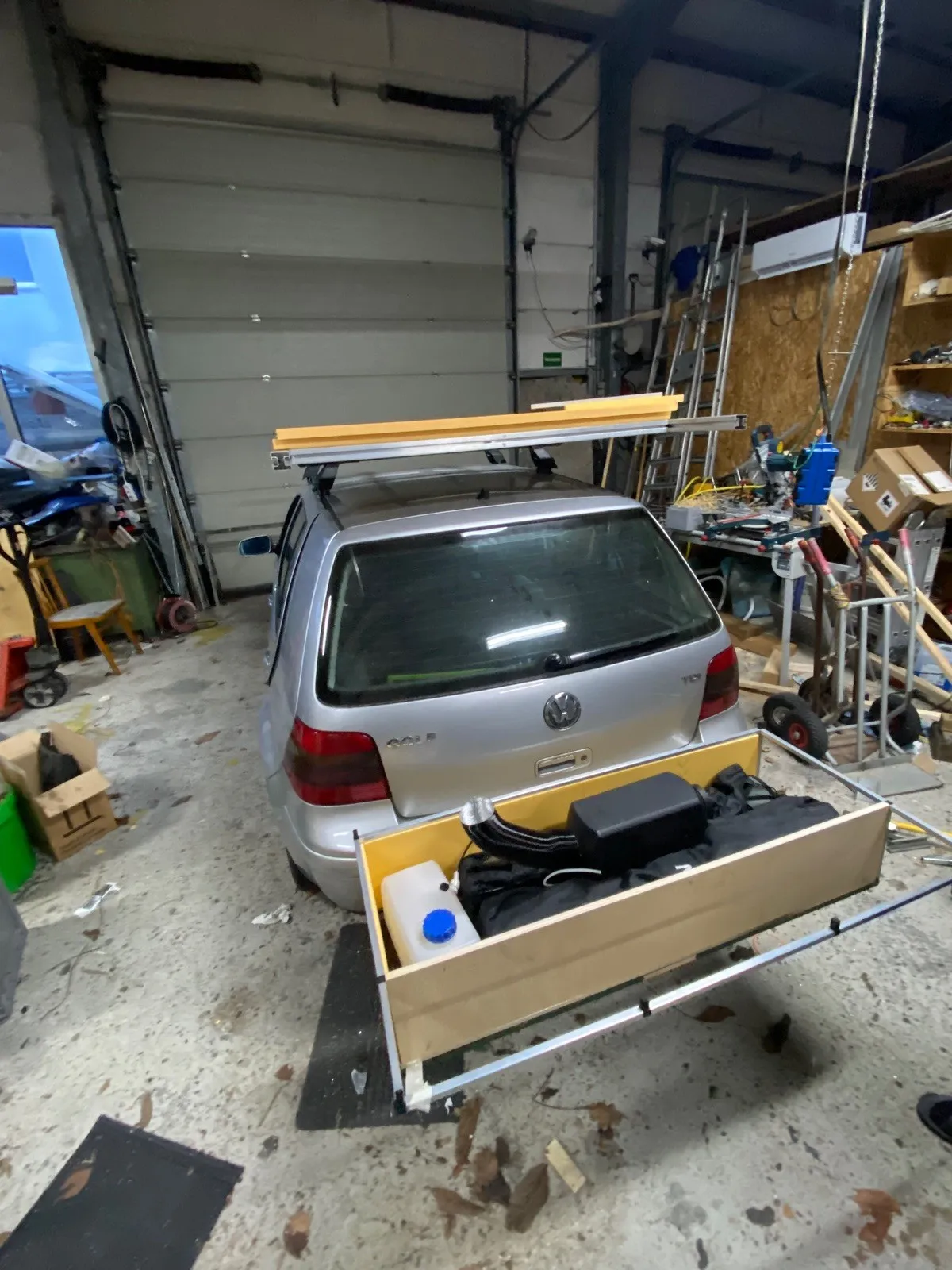

    Aktueller stand ist nun, ich habe einen Fahrradträger für die Hängerkupplung gekauft, haben uns mit drei Mann hüpfend drauf gestellt und ihn für stabil genug erklärt.
    Als Nächstes habe ich Aluprofile gekauft und den Anfang der Kabine gebaut, auf Stabilität getestet und bin damit ebenfalls zufrieden, den Rest des Alus bestelle ich in den nächsten Wochen.

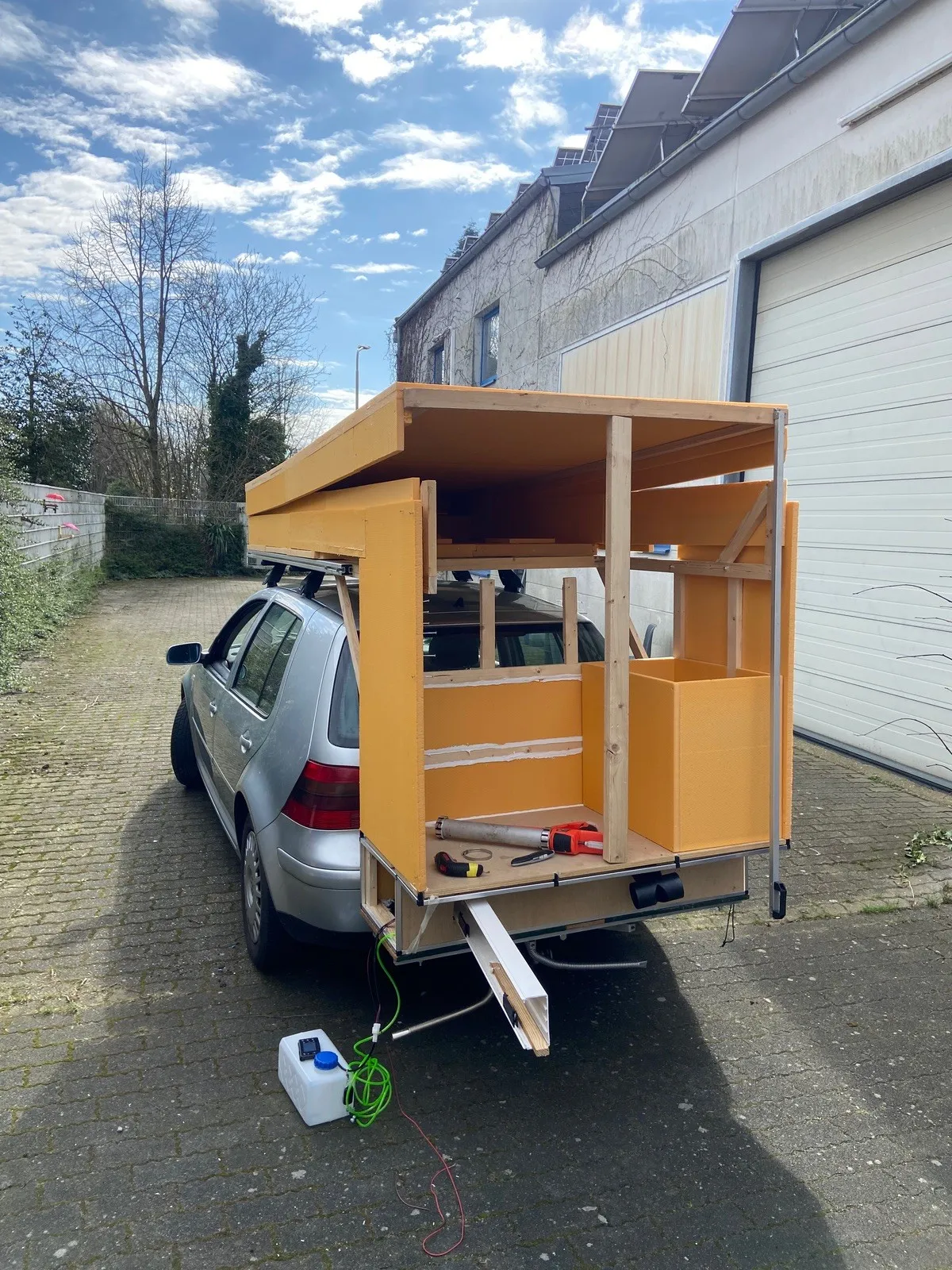

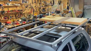

    So guten Abend

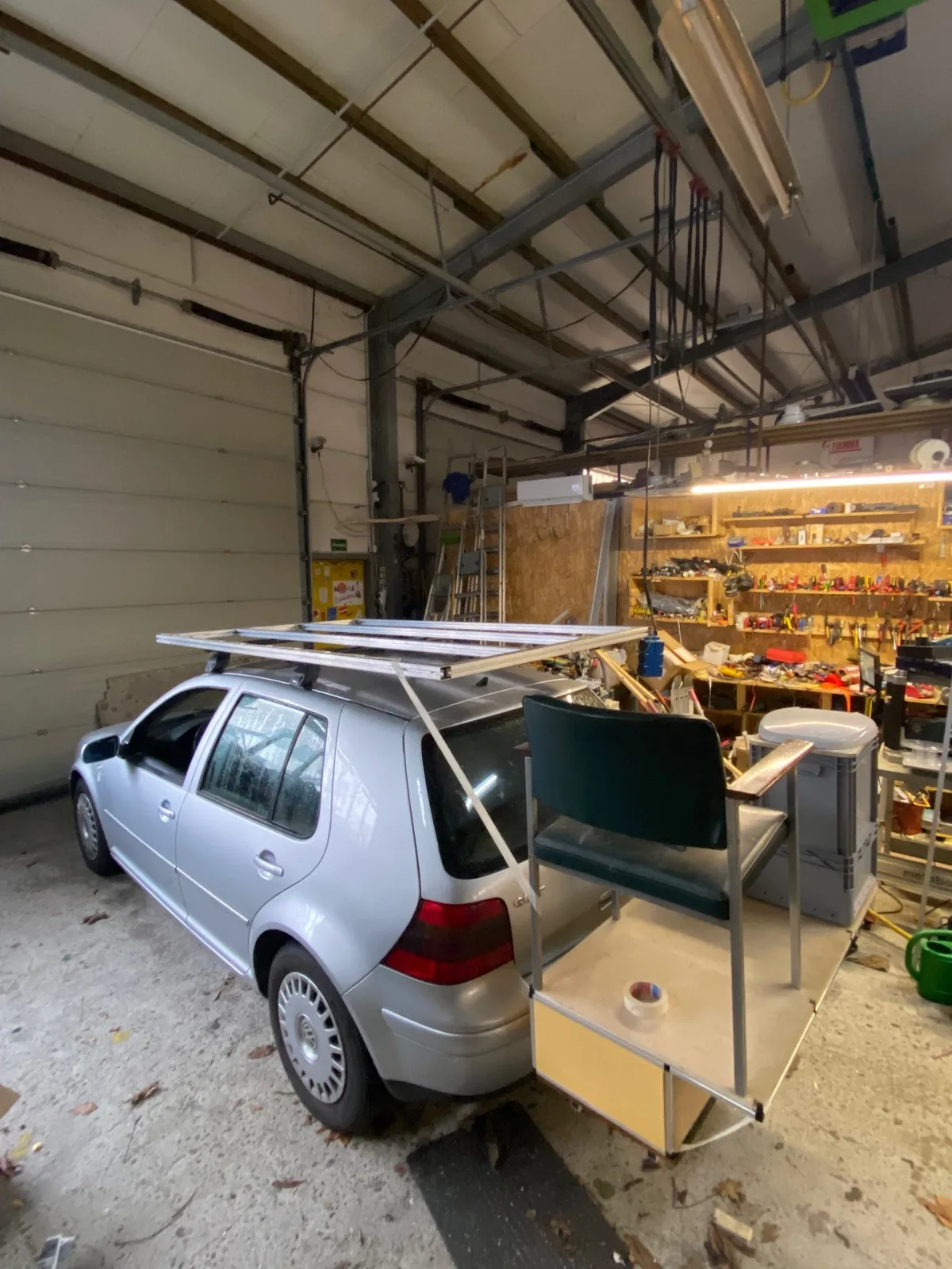

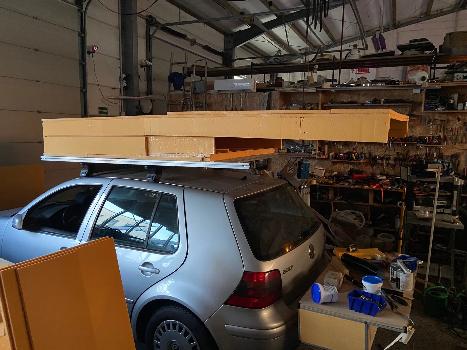

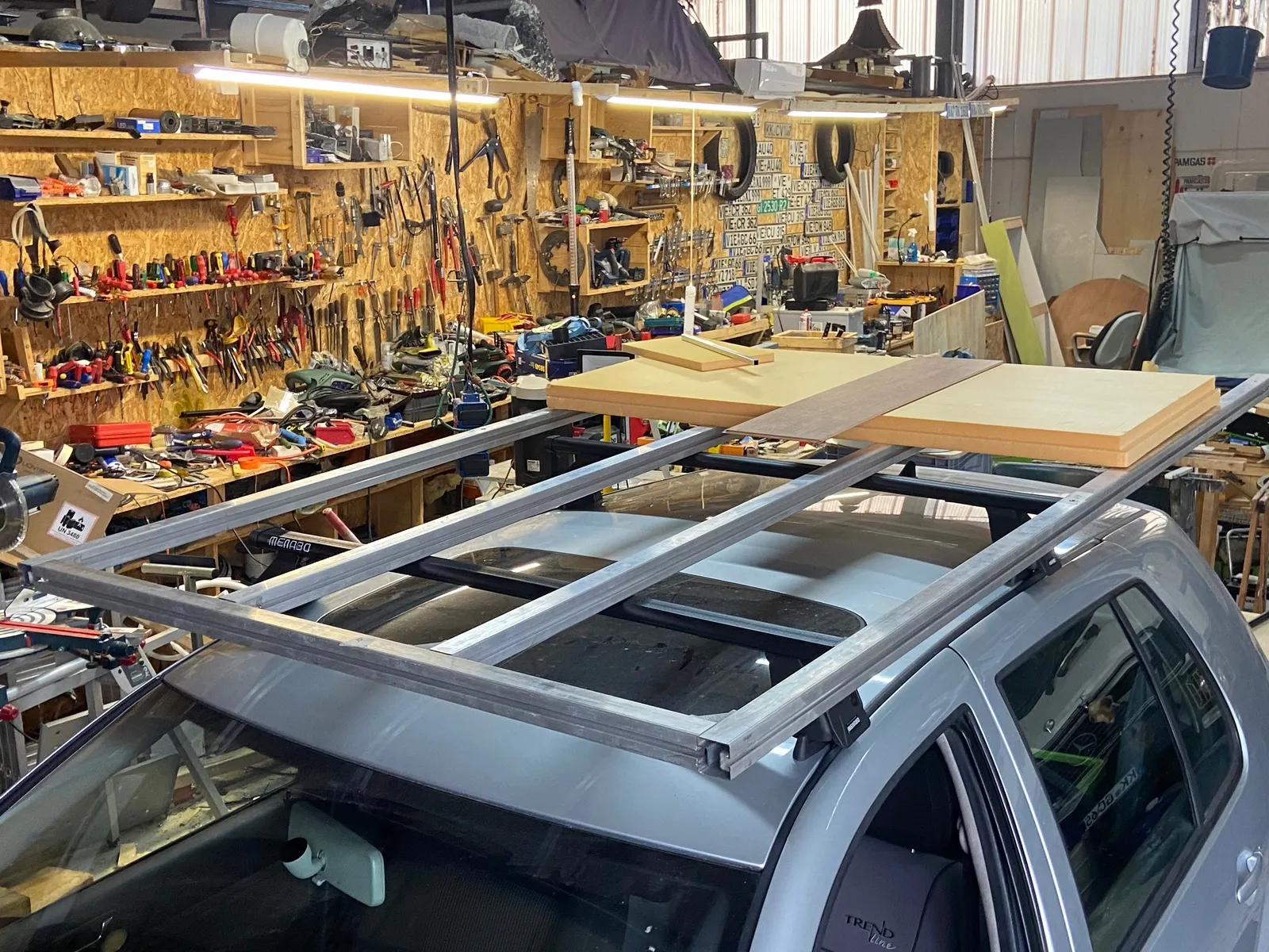

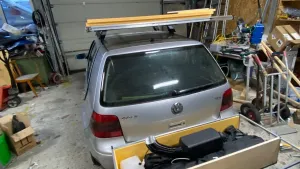

    Wochenende fast vorbei, weniger Zeit gehabt als erhofft aber hier mal ein kleiner Zwischenstand
    Der Rahmen auf dem Dach besteht aus 40x40mm Solarprofil, günstig, nicht so stabil wie konstruktionsprofil aber ausreichend und relativ leicht ist das ganze auch noch
    Darauf kommen 50 mm xps platten, eine liegt schon und hat den Belastungstest(mit Schwung drauf setzen) gut überstanden
    Evtl kommt noch eine dünne Sperrholzplatte drauf aber das überleg ich mir noch
    Auf dem nächsten Bild sieht man ganz gut die zukünftige Aufteilung
    • Sitzbank links
    • Sitzbank mit integrierter Toilette rechts
    Maße sind grob an Euroboxen angelehnt, diese kommen aber nicht rein, sind grade wie der Stuhl nur Platzhalter
    Außerdem mit Krepp angezeichnet die zukünftige Schräge

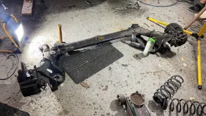

    • 25. Februar 2024 um 19:41
    Hier sieht man die geplante Aufteilung des Zwischenbodens
    -20 cm hoch
    -Beeinhaltet die Standheizung, (kriegt noch einen abgeschlossenen Bereich )Campingstühle und seitlich plane ich einen ausziehbaren Tisch
    Eine eventuelle höherlegung steht natürlich im Raum, kommt aber ein bisschen auf das Geld an und ob ich grade in der Umgebung was gutes bezahlbares auftreiben kann

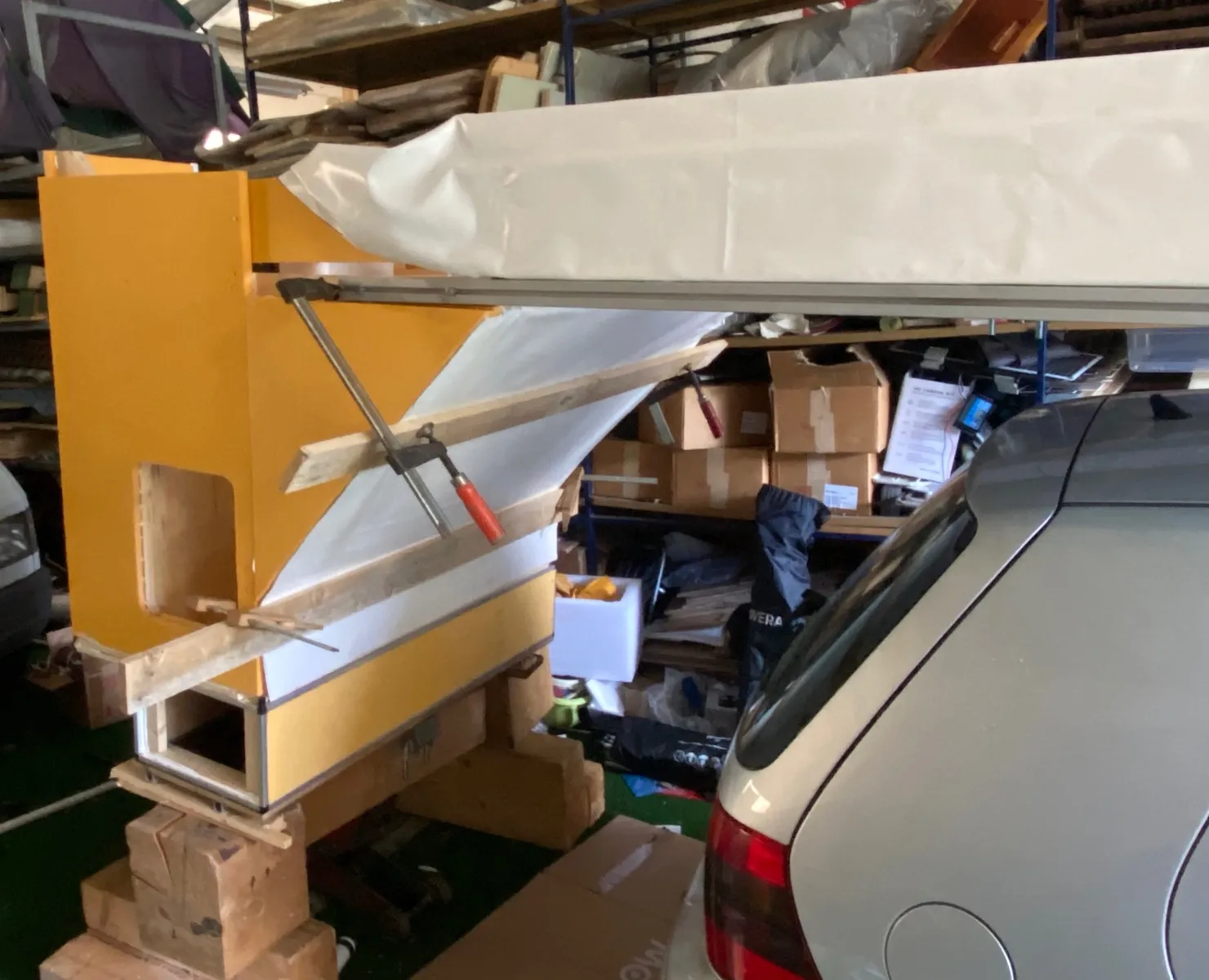

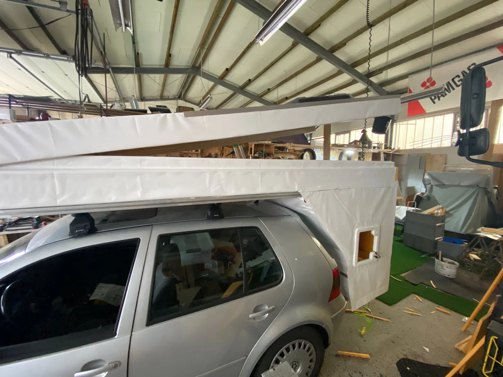

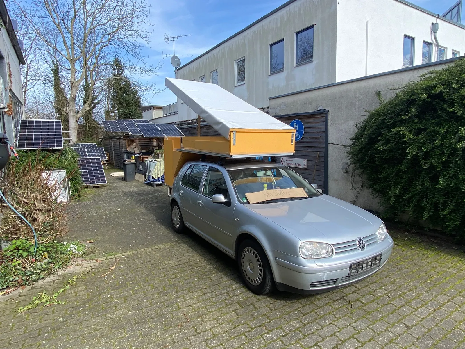

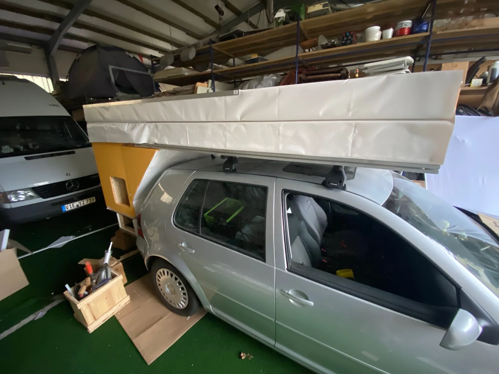

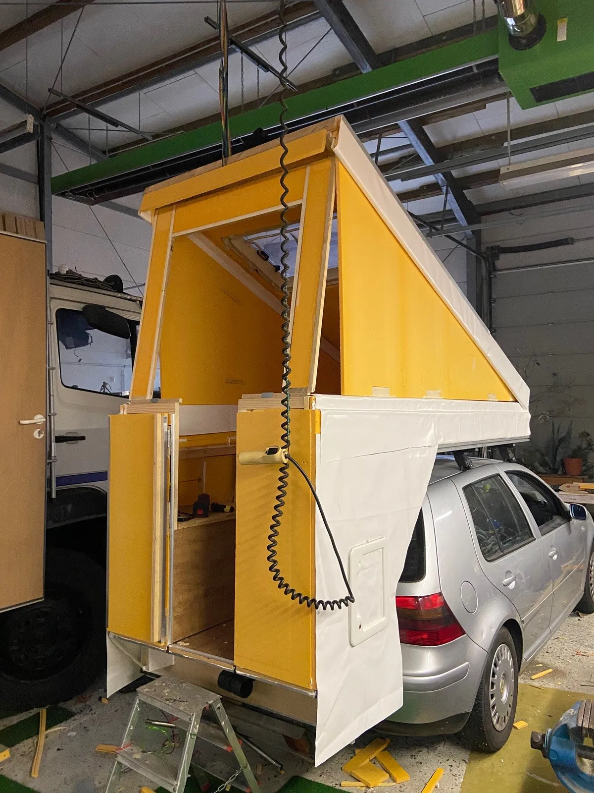

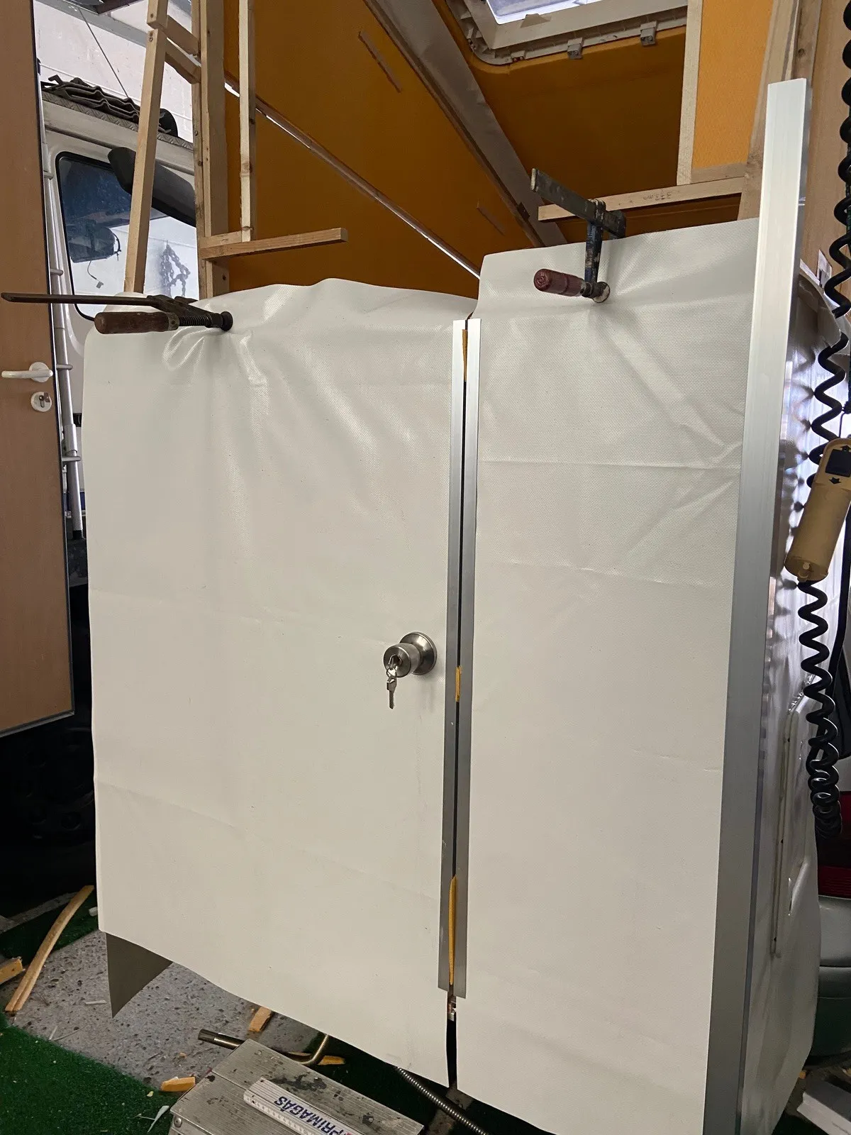

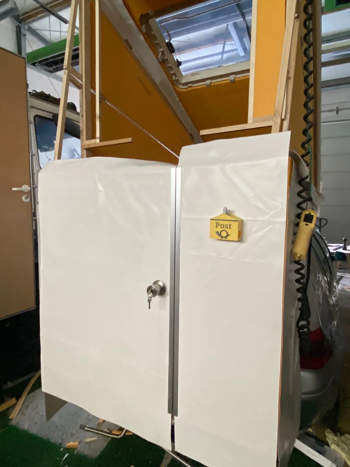

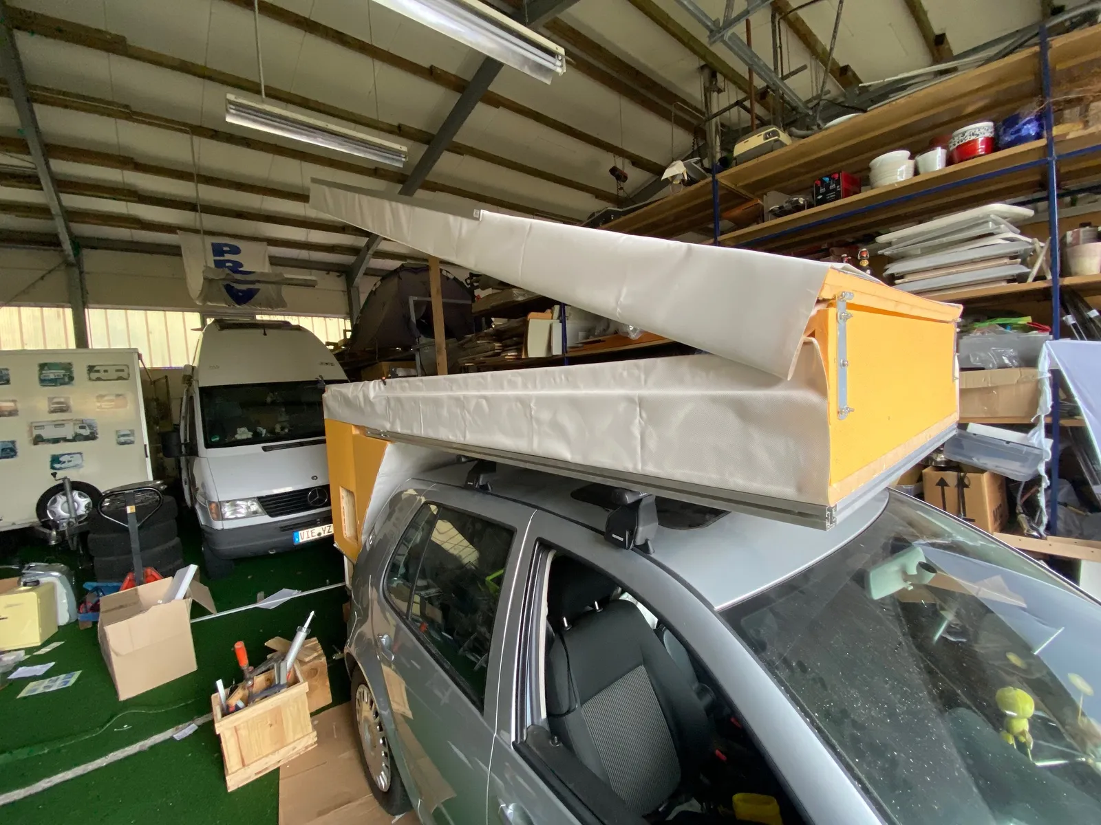

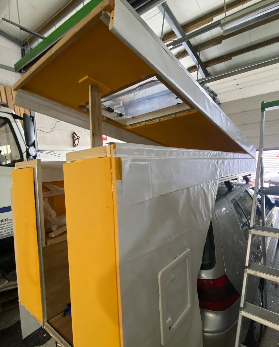

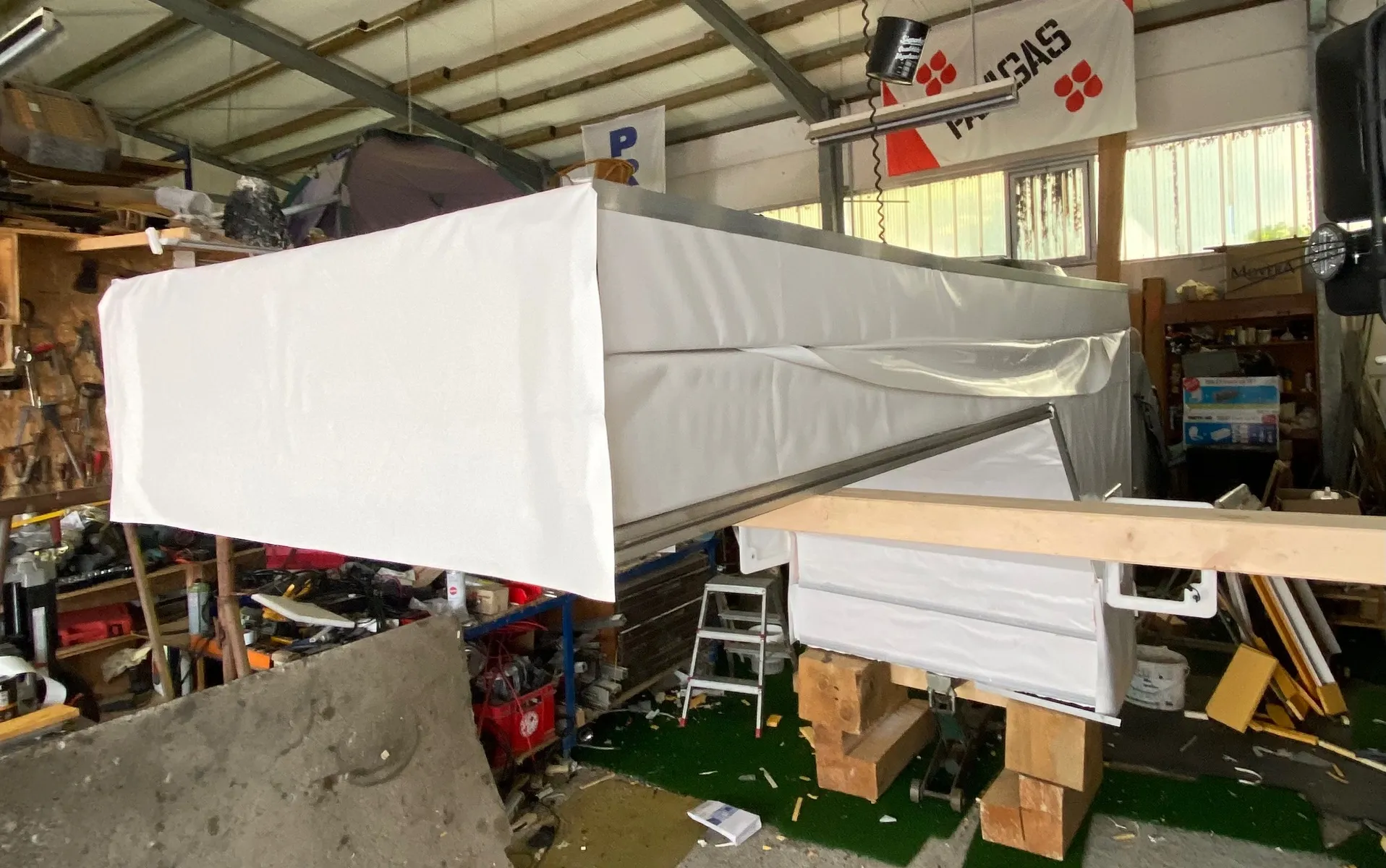

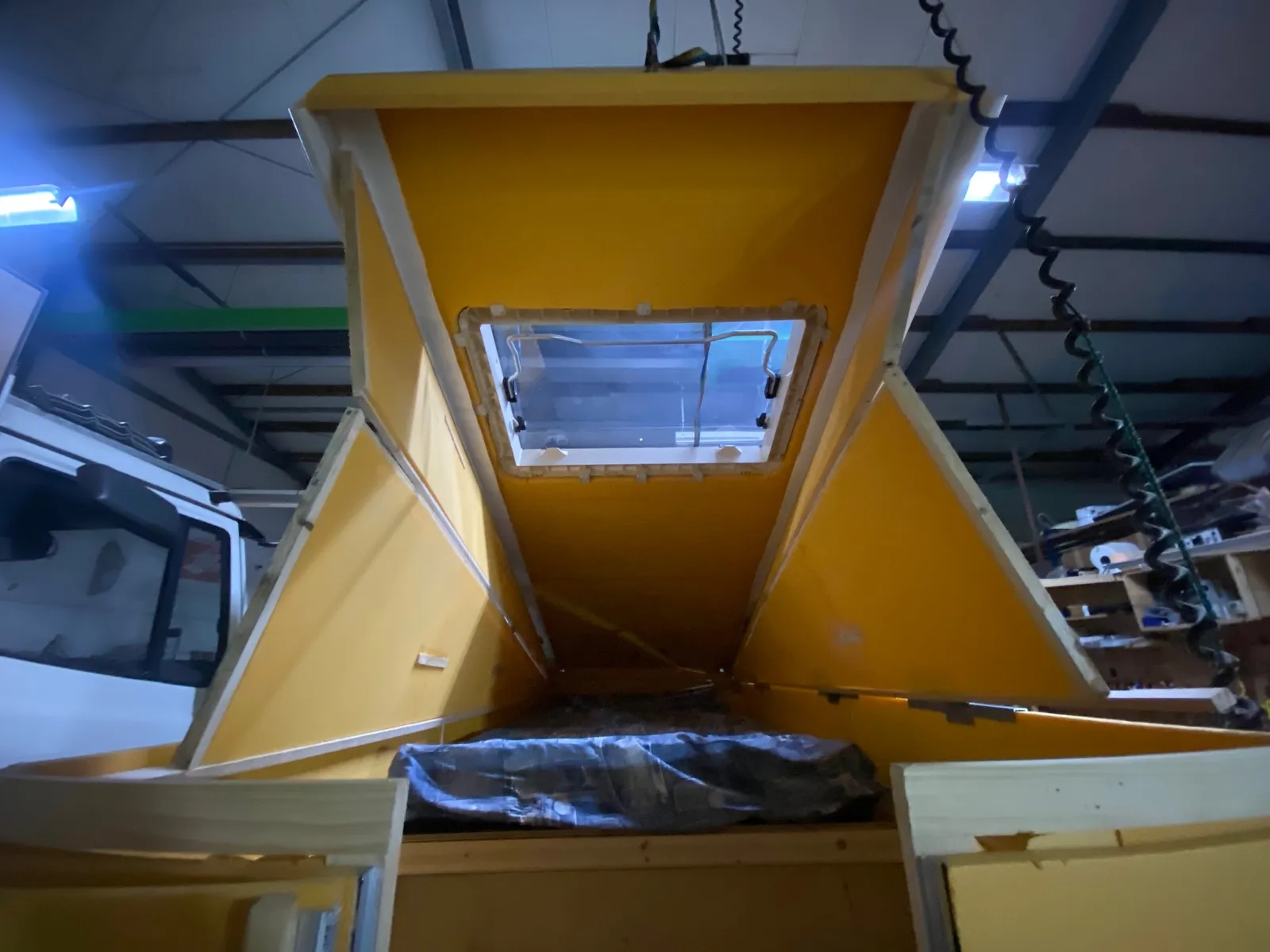

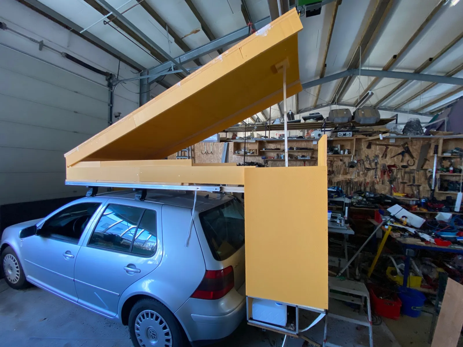

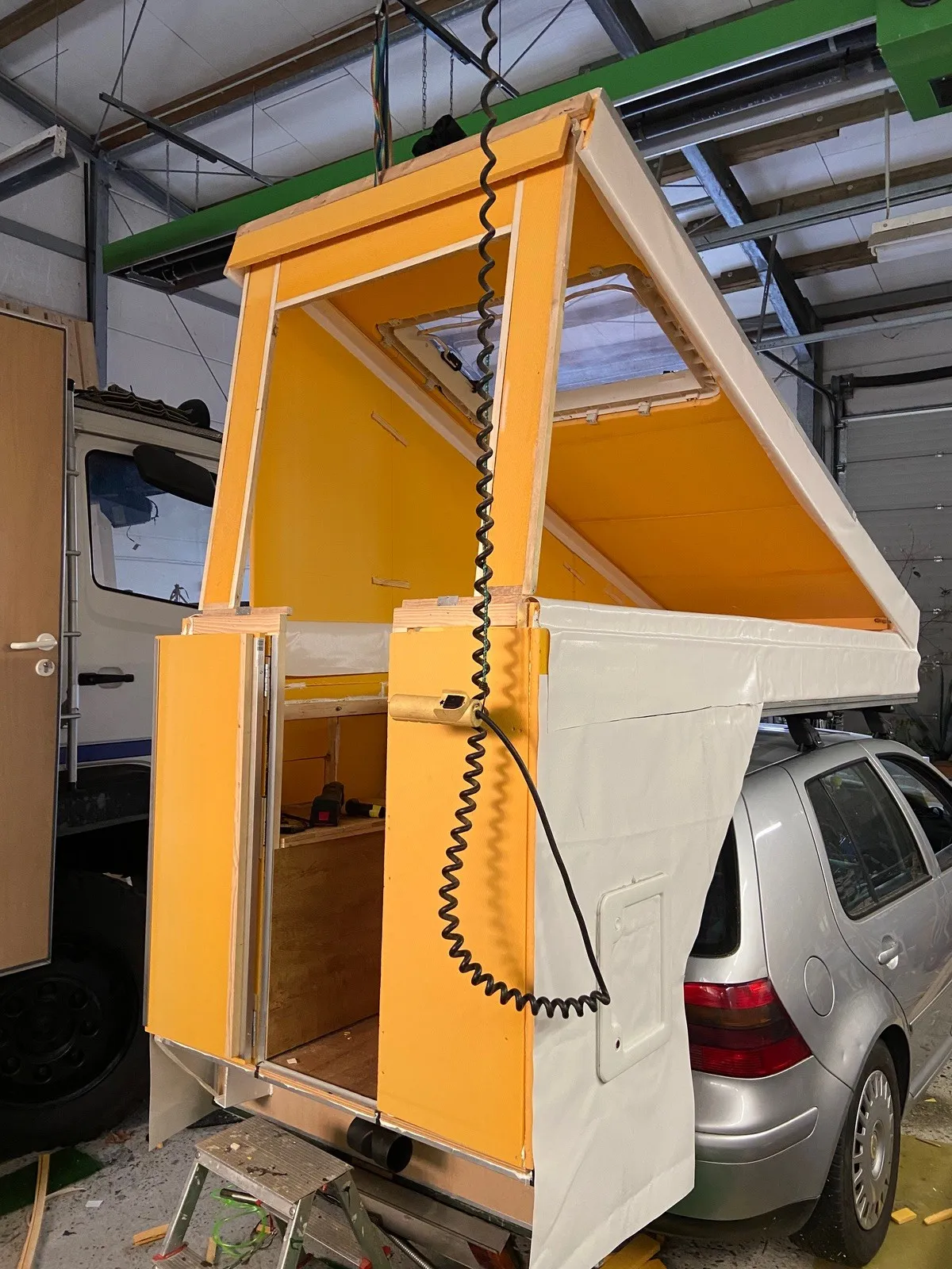

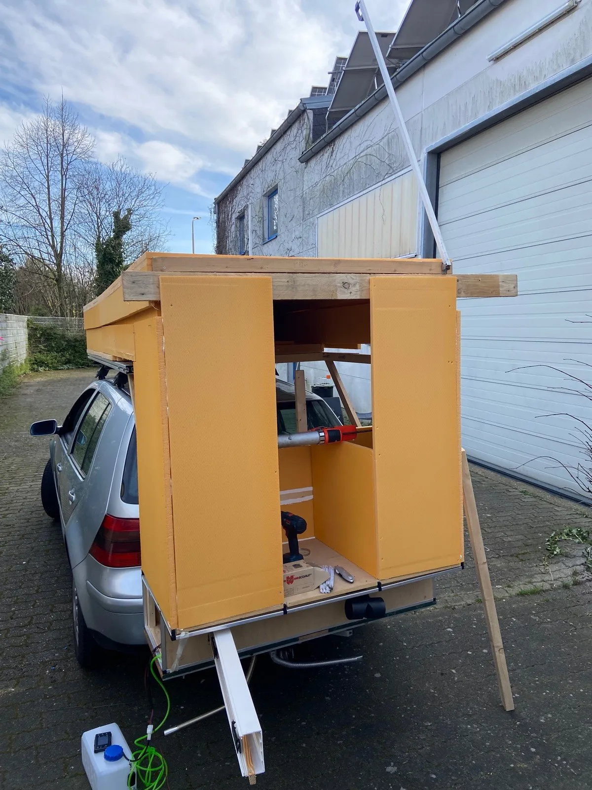

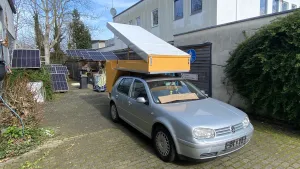

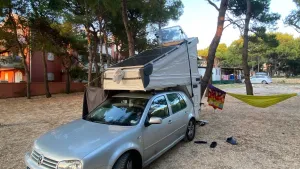

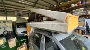

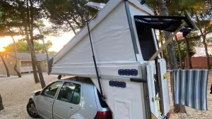

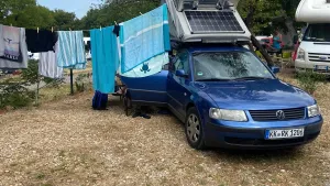

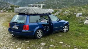

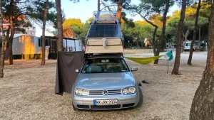

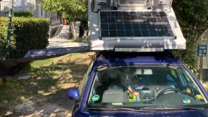

    Aufgrund der Frage zum ehemaligen Dachzelt hier mal ein paar Bilder
    Das ganze war im Nachhinein wesentlich schwerer als notwendig aber ich war 16 als wir angefangen haben das ganze zu bauen und wir haben eigentlich größtenteils das verbaut was noch irgendwie da war…
    Bodenplatte war eine möbelbauplatte, drum herum kam ein Alu Winkel, Matratze drauf, aufgestellt wurde es von 2 Linearmotoren(fand mein Vater einfach cool, ansonsten gab es keinen Grund gegen Gasdruck) der Deckel war eine Aludibond Platte auf Solarprofilrahmen , entdröhnt wurde der Deckel mit Armaflex. Als Verkleidung kam dann noch Lkw Plane zum Einsatz
    Der Stoff war günstiger ausm Netz und in den Boxen auf dem Dach befand sich eine Heizung und Stauraum
    Interessanterweise hat sich dieses Monster(ich hab mich nie getraut es zu wiegen, tippe aber auf gut über 100 kg..) auf dem Dach eigentlich nur ab 120 km/h negativ bemerkbar gemacht… darunter ging der Verbrauch nur unwesentlich hoch und auch die Kopflastigkeit war in Ordnung.
    Funktioniert hat alles und ich fand das Zelt auch gut aber mein Plan für dieses Mal ist auf jeden Fall etwas „feineres“ sprich besser gespannte Plane, alles leichter etc.
