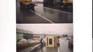

  • Holzbock
    668
    • 11. August 2023 um 14:41
    War das mit dem Tornado auf meine Holzkabiene bezogen :) Die hat da Erfahrung.
    Klaus
    4.443
    • 11. August 2023 um 16:21
    Ist das die, die du immer noch fährst? =O8|

  • Holzbock
    668
    • 11. August 2023 um 16:32
    Ja, aufgestellt und weiter gefahren, ok Fenster und lack war dann zu Hause fällig und ein Spiegelglas :)  :):)
    Aber nun wird er nächstes Jahr 40 und ist immer noch top.

    Wenn das ganze fahrzeug kippt die kabine aber ganz bleibt wuerde ich sagen es haelt!
    Bei holzstander baut man tornato sicher mit stahl baendern und nagelblechen die die balken grossflaechig verbinden, man kann auch stahlkabel einziehen und spannen.
