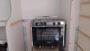

    Hej an alle,
    Ich bin gerade am Ausbau der Küchenzeile und beschäftige mich aktuell mit dem gasherd. Diesen würde ich gerne so weit wie möglich nach rechts setzen, um links daneben noch ein Staufach zu bauen. An die rechte Wand würde ich noch ein blech setzen wegen Wärme und als spritzschutz. Was meint ihr, wie viel Abstand sollte ich zwischen Herd und Wand lassen?
    Den Herd mittig zwischen beide Wände zu setzen wäre sicher das beste, dann hätte ich aber keine ablagefläche mehr und die staufächer wären auch zu schmal.
    Beste Grüße
    Gilde

    Ich denke das ist eine Frage des Wandaufbau. Wenn ein hitzebeständiger, leicht abwischbarer Belag verwendet wird, kann man schon dicht an die Wand gehen.
    Gruß Nunmachmal, 47,7630855, 8,8039122
  • gilde
    41
    • 8. Juli 2023 um 11:26
    Die Wand ist birke multiplex mit melaminharzbeschichtung. Wie gesagt, ich würde ein blech als spritzschutz an der seitlichen Wand befestigen.
    4.766
    • 8. Juli 2023 um 13:58
    Denke das er so wie er steht, eingebaut werden kann. Die dritte Platte wird sicher nicht die erste im Einsatz sein.

    Du musst den Mindestabstand einhalten, der in der Installationsanleitung des Herstellers genannt ist.
    Wenn ich es richtig sehe, ist der linke Brenner der stärkste Brenner des Kochers. Da dann zu wenig Abstand zur Wand ist eher kontraproduktiv.
  • gilde
    41
    • 8. Juli 2023 um 21:33
    Es steht leider nichts zum mindestabstand in der Anleitung. Dort steht nur etwas vom Abstand zwischen einbauschrank und ofenwänden aber nichts zum Abstand Brenner-möbelwände
    5.013
    • 9. Juli 2023 um 10:15
    Das ist doch schon die Antwort.
    Du solltest also neben dem Brenner bis zur Möbelwand auch nicht weniger Platz lassen.
    Mach eventuell noch ein Hitzeblech an die Möbelwand dann ist alles gut.

    Habe unseren Backofen komplett mit sogenannten Odenwald-Platten eingehaust, doppelte Lage. Bündig mittels 300 Grad Silikon verklebt. Hat den Effekt, die Wärme bleibt im Ofen, spart ne Menge Energie. Er schaltet viel früher auf "Temp erreicht". Nach 1/2 Stunde Betrieb wird die Außenseite gut handwarm.
    Anstand zu den Möbeln spielt somit keine Rolle mehr.

    Du könntest einfach mal einen Probelauf machen und testen wie warm die Seitenwand wird. Wenns zu heiss wird, machst du eine 20mm XPS Platte oder eine 10mm Brandschutzplatte, wie Fermacell, zur Wärmedämmung dazwischen.
    XPS ist dafür nicht geeignet, da es je nach Hersteller so ab 65°C weich wird.

    mir geht es eigentlich nicht um den Abstand des Ofens. Denn der ist ja größer als vom hersteller angegeben. Nir geht es um die Flammen und Wärme der Kochplatten! Sorry, wenn ich mich da falsch ausgedrückt habe.

    Eine dünne Metallplatte an die Wand. Da kannst du dann auch prima Spritzer abwischen

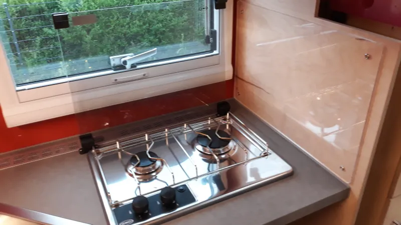

    Ich habe, um die Holzoptik zu erhalten, Acrylglas als Spritzschutz verwendet. Hält bisher die Hitze auch gut aus.
    Bei mir ist der Abstand Kochfeld zur Wand 6 cm.

    Alles gut, du hast dich da oben schon richtig ausgedrückt, dass es dir um die Kochplatte geht.
    Dennoch wäre der Ofen auch nicht zuvernachlässigen.
    Beim Kochen / Braten steht man meist Aktiv davor und bekommt alles mit, nen schöner Braten gart aber gerne mal mehrere Stunden im Ofen. Das Verleitet geradezu den Ofen unbeaufsichtigt zu lassen und mal eben noch einkaufen / schwimmen etc. zu gehen. In den 2h wirst du auch eine menge Wärme in die Umgebung abgeben und zwangsweise in die Wand :)
    Zurück zur Kochplatte:
    Habe mir die Anleitung vom Cramer CC05 angeschaut, auch da steht NICHTS über Abstand Kochstelle / Kocher zu den Seitenwänden drin, nur Abstand zu den Hängeschränken ( min 40cm).
    der CC05 hat eine Außenluftanbindung / Abgasentsorgung. Von der Abgasentsorgung muss innerhalb von 5cm müssen Materiealien der "Feuerbeständigkeitsgruppe M0 angehören".
    (Mir sind diese Gruppen in DE nicht geläufig - also denke ich, dass die DACH-Anleitung da auch wieder Blödsinn beschreibt, der Unterschied zwischen Maßen und Massen ist da auch nicht geläufig. In den Benelux gibt es eine "Klasse" M0 -> nicht brennbar, das wäre hier Brandschutzklasse A )
    Heißt im Umkehrschluss: So machen wie alle anderen (Professionellen)Ausbauer auch: Hitzeschutzplatte zum aufklappen / einhängen / dranpappen verwenden.

    Danke für die Hinweise. Wenn ich die 6cm abstand Kochplatte realisiere, dann bin ich auch mit dem ofen weiter weg als vom hersteller angegeben.
