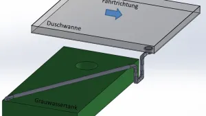

    Hallo Experten,
    ich bin gerade dabei die Dusche von meinem Ausbau zu planen. Der Duschraum soll mit Queenply (https://www.platten-laden.com/Queenply-Multi…t/QPF15248ASTEI) Platten und Birkemultipelx 12 mm (Seitenwand) umgesetzt werden. Die Innenwände sollen mit einer 1 mm dicken Hart PVC Platten beklebt werden werden.
    (https://amzn.to/3NwF5nb [Anzeige])
    Der Duschraum soll über eine Flügeltüre die nach innen aufgeht betreten werden.
    Weiterhin soll einen Trockentrenntoilette mit Schwerlastauszug angebracht werden.
    Der ca. 70 Liter große Grauwassertank soll im Zwischenboden angebracht werden, Zwischen Duschboden und Oberkannte Grauwasserbehälter gibt es einen Höhenunterschied von 50 mm. Für die Belüftung in der Dusche wollte ich den MAXXFAN Dome Plus verwenden.
    Jetzt meine Fragen:
    Welche Queenply Dicke (13 mm oder 16mm) würdet ihr verwenden?
    Welchen Kleber würdet Ihr verwenden um die Hart PVC Platte auf das Furnier der Queenply platte zu kleben?
    Ist eine 1 mm dicken Hart PVC Platten geeigent um die Nasszelle auszukleiden? Der Hersteller rät schon davon ab da wegen des Temperaturunterschiedes im Jahr eine Wellenbildung möglich wäre.
    Ist das Gefälle zum Grauwassertank ausreichend?
    Ist der Lüfter ausreichend dimensioniert um die Dusche zu belüften?
    Gibt es vielleicht eine Variante die besonders geschickt ist wie man einen Duschraum herzustellen sollte?
    Einen schönen Sonntag und vielen Dank,
    Marc

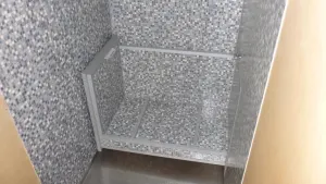

    Stimmt. Genau diese Platte haben bei mir nun dieses vorhergesagte Verhalten. Blöderweise hat sich der Kleber (keine Ahnung welcher) nun auch gelöst.
    Hinzu kommen weitere unangenehme Eigenschaften. Einmal mit Haarspray in Kontakt gekommen, war die Oberfläche ruiniert. Silikonfuge löst sich immer wieder vom PVC. Das Weiß ist nun nicht mehr so schön.
    Umbau steht also an. Wird wohl Corian werden, oder vergleichbares Material. Das wird in Fliesengröße geschnitten, sieht dann etwas hübscher aus.
    Hier wäre die Frage, wie weit der Tank vom Dusachtassen-Auslauf entfernt ist. Stehste schräg, läuft die Brühe zurück.

    Es werden vermutlich zwei Abläufe (jeweils rechts und links am Gurtbock) werden damit das Wasser ablaufen kann wenn der Waagen etwas schief steht. Ansonsten steht das Fahrzeug immer ein klein wenig bergab da es ein Längsschläferbett geben soll. Wenn der Füllstand des Grauwassertanks recht voll ist muss man eh eine Rücklaufsperre zwischen Tank und Dusche einbauen, (so meine Vermutung) ,da ich die Befürchtung habe, dass je nach Fahrzeuglage das Wasser aus dem Grauwassertank in die Dusche laufen könnte.
    Gibt es ein besseres Material als die 1mm Hart PVC Platten? ... z.B. Alu Dibond bzw. Alupanel Weiß 2 mm RAL 9003 matt (https://kunststoffplattenonline.de/product/alupan…ten-weiss-2-mm/)?

    Meine Dusche ist mit Alu-Dibond ausgekleidet, Ist jetzt seit 3,5 Jahren in Betrieb und sieht aus wie neu. Auch die Verfugung hält gut.
    Bei mir ist der Höhenunterschied auch nicht wesentlich mehr, allerdings bei 200 Liter Grauwassertank, der eigentlich nie voll wird.
    Denke aber daran, dass Du den Einlauf in den Tank in Fahrtrichtung gesehen hinten anbringst, damit eine Bremsung nicht durch den entstehenden Wasserdruck zum Überschwappen führen kann.
    Ein zusätzlicher Syphon gibt weitere Sicherheit.

    Mach es doch wie ich. Von der Duschwanne durch den Wagenboden. Dann ein Bogen in ein schräges T-Stück. Die Öffnung die nach unten zeigt geht zum Tank. Die Seite wo nach oben geht, eh nur ein paar Zentimeter, bilden den Überlauf. Egal ob beim Duschen der Tank voll wird, oder während der Fahrt durch Schwabbewegungen, wenn das Wasser aus dem Tank in Richtung Dusche will, geht es in den Überlauf.

    Am liebsten würde ich es ja ganz einfach gestalten wie in dem Bild1 dargestellt. Spricht da etwas dagegen?
    Das hieße aber, dass bei 50 mm Höhenunterschied und 1000 mm Leitungslänge das Fahrzeug nicht mehr als 3 Grad schief stehen darf damit das Wasser noch in den Tank läuft... ist das richtig?... Aber so schief steht man doch in der Regel nicht wenn ich mir das auf dem Bild2 so anschaue.

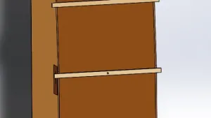

    zuerst zu der Beschichtung bzw. 1mm Platte die Du aufkelben willst:
    Warum nimmst Du Hard PVC und kein Schichtstoff, bekannt unter Markennamen wir Resopal, Duropal oder Getalit?
    Das lässt sich problemlos mit Kontaktkleber (Pattex) dauerhaft und ohne Wellenbildung aufkleben.
    Allerdings brauchst Du eine Gegenzugplatte damit die Wand nicht krumm wird, oder die Tragplatte sollte genügent am Unterbau befestigt sein, also Abstände nicht zu groß.
    Damit wären wir bei der 13 oder 16mm Platte. Kommt drauf an, wir Du die befestigen kannst. Steht die frei rum oder kannst Du die festschrauben / festkleben?
    Eine Trennwand lässt sich auch aus 2x 4mm Sperrholz bauen, in deren Mitte entsprechent dicke Leisten eingeleimt sind.
    Oder man klebt XPS dazwischen. Dann wird es leichter als eine massive Platte.

    Ich habe bei mir im LKW auch das Problem mit dem geringen Höhenunterschied zwischen duschablauf und Grauwassertank.
    Der Grauwassertank sitzt auch 3m von der Dusche entfernt, im Gelände würde ohne Maßnahme auch die Dusche rückwärts geflutet.
    Ich pumpe deshalb das duschabwassr mit einer bilgenpumpe auf Höhe des Spülbeckens und gehe dort in den syphon wo normalerweise eine Spülmaschine angeschlossen werden kann.
    Nun müsste das Wasser aus dem Grauwassertank 85cm Höhenunterschied überwinden ?

    Sollte es mit dem Höhenunterschied Dusche zu Grauwassertank zu schwer werden:
    Bei mir im Wagen steht der Grauwassertank tatsächlich neben der Dusche. Hinter dem Siphon der Dusche ist eine (zweckentfremdete) Fäkalpumpe, die das Duschwasser auf das Niveau der Oberkante der Tanks hebt. Steuerung mit dem Mikroschalter im Frischwasserhahn am Waschbecken + 12V Zeitrelais. Die Pumpe startet mit dem Öffnen des Hahns und stoppt 20s nach dem Schließen. Damit ist die Duschtasse abgepumpt.
    Ja, das wiegt ein bisschen und ist mehr Technik, funktioniert aber gut seit 6 Jahren. Ich war anfänglich skeptisch wegen Haaren in der Pumpe etc. Aber bisher ... toi,toi,toi.

    1. Lage Abwassertank
    Was spricht gegen das dargestellte Konzept mit dem Abwassertank? Aus meiner Sicht könnte das doch funktionieren. 3 Grad Schrägstellung hat man doch meist nicht.

    3. Die Duschkabine soll mit vielen Flachdübeln verklebt werden.

    Teilt mir bitte mit ob man das so machen könnte oder ob ein andere Weg geschickter wäre.
    Vielen Dank und Gruß, Marc

    Hallo Marc,
    ob nun PVC oder was anders in Frage kommt kann ich Dir auch nicht beantworten. Als alter Schreiner tendiere ich eben zu HPL,
    also den oben genannten Materialien.
    Gemeinsam haben aber alle Platten, das wenn man sie einseitig aufklebt die Trägerplatte Krumm wird.
    Nun wissen wir das Du die Tuschkabine mit Flachdübeln verbinden willst, aber die Konstruktion bleibt leider weiter im dunklen.
    Gibt es keinen Grundriss, eine Zeichnung oder so was?
    Die angedachten Auszüge sind soweit OK, bedenke aber, das sie für statische 130 Kg gebaut sind, nicht für dynamische wenn man sich mit meinetwegen 85kg auf den Pott setzt.
    Wir haben das ja auch, aber unsere Auszüge halten schon 160 Kg und wenn die Toilette in der Gebrauchsposition steht, liegt sie an den gegenseitigen Wand nochmal auf einem Winkel auf.
    Ein Bild von der Kloschublade unters Bett geschoben, eins von der Position im Bad wenn sie ausgezogen ist.
