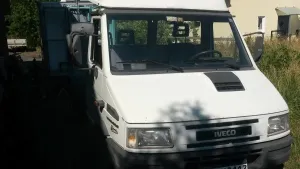

    Basierend auf einem Iveco Minisattel habe ich ein "Doppelprojekt" aus Absetzbarem Container von 2x2m als "Weekender" und 6m Auflieger als " Tinyhose" gestartet. Beim "Schneckenhaus" geht der Innenausbau gerade in die heiße Phase...
    Bj 99 ein "richtiger" kleiner LKW.
    Die Schaltschränke bilden einen Staukasten zwischen Führerhaus und Kabine. Außerdem wird hier ein teil der Technik untergebracht.
    Insgesammt soll es nicht zu Auffällig werden, deswegen nur das eine Fenster und eine Dachluke. Leider sind die Solarzellen trotz der Höhe recht auffällig ...

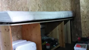

    Ja der Innenausbau ist sehr ähm speziell. Als bekennender "Maximalist" sind die knapp 4qm sehr sportlich weswegen das Layout recht " inovativ " geworden ist. Ihr schaut übrigens auf das entstehende Bett und nicht die Bar ;) .

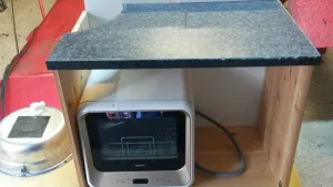

    So der erste Schrank ist im Fahrzeug. Für die weiteren Ausschnitte in der Arbeitsplatte warte ich auf die Induktionskochfelder. Habe mich aufgrund der Erfahrungen hier 900w Induktion "Warmhalteplatte"
    Für den Versuch einer weitgehend Elektrischen Küche entschieden. 150 Ah LiFePo ist schon vorhanden. 1800W Multiplus ist geplant. Zu den Herdplatten ist eine Microwelle Heisluftkombination vorhanden. Die Micro hat 1200 W Heisluft bis 2000. aber da denke ich sollte es möglich sein die herunter zu regeln...

    Bett zur Probe eingebaut...

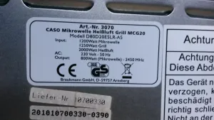

    Hier mal das Typenschild. Man kann die Leistung Digital herunterregeln das ist nicht so ein einfacher Grill mit Bimetall Termoschalter...
