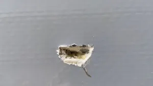

    ich habe leider eine Minimacke in meinem GfK (siehe Foto). Ist etwa so groß wie ein 1-Euro-Stück. Wegen der Farbe und der Textur der Oberfläche (eben nicht glatt) würde ich mir gerne eine große Reparaturaktion (z.B. mit einem Jacht-GfK- Reparatursets) ersparen. Denkt ihr, dass es ausreichend ist, das Loch mit einem Polymerkleber wasserdicht zu verschließen?
    Danke für Eure Meinungen dazu! :)
    ich wuerde penibel reparieren, gfk sandwich muss wasserdicht sein oder es kann delaminieren, es ist einfach zu reparieren aber wie blech, wenn wasser reinkann waechst der schaden.
    Also zumindest gelcoat drauf, die meisten resins versiegeln nicht

    Wenn ich Sandwichplatten repariere
    Kernlochborer und aus wenn moeglich selben material plug einkleben (wie wenn du in holz ne schraube mit duebel kaschierst)
    etwas ausschleifen um einen uebergang zum gfk herum zu shaffen
    laminieren
    schleifen
    gelcoat erneueren (damit kein wasser eindringen kann)
    Ist immer die frage ob man perfectes finnish machen will (grossflaechige action wie beim auto beule reparieren und beilackieren) oder man geht den anderen weg und mach ein feature aus them "anderstsein"
    Wenn es ein sehr kleiner schaden ist reicht auch glasfaserspachtel statt schaum und laminieren, das isoliert genug das es keine grossartige kaeltebruecke giebt.
    wichtich ist eben die sache wieder wasserdicht zu machen, geschlossen poriger schaumstoff zieht ueber die zeit auch ein klein wenig wasser was dann wenn es kalt ist gefriert und wenn es heis ist blasen machen kann.
    Epoxid is nicht 100% UV und wasser bestaendig (giebt ausnahmen muss man abklaeren) deswegen braucht er immer wasserdichtes gelcoat oder farbe die auf epoxy funktioniert.

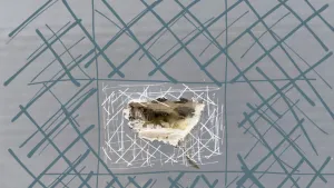

    Moin,ich würde um den Schaden herum alles ab kleben ,wie hier in grau,und nur dieses kleine Fenster offen lassen ,damit die Aussenwand nicht verschmutzt wird .Dann den Bereich um den Schaden etwas anschleifen ,reinigen und mit einem kleinen Spachtel auffüllen .Erst nach dem trocknen die Klebstreifen ab ziehen ,evl.etwas bei schleifen und mit graue Aussenfarbe abdecken .
    Danke! So werde ich es machen! Das in #5 genannte Gelcoat Reparaturset eignet sich dafür, um diesen Defekt aufzufüllen, denkst Du? Dann besorge ich das jetzt!
    würde evl.noch etwas Styrodur oder ähnliches in das Loch zum auffüllen rein drücken . Du brauchst doch nur eine Schichtdicke von 2 -3 mm für die Aussenwand .

    • 14. April 2023 um 09:18
    Hallo Torsten,
    mach das Loch schön sauber mit einem Forsterbohrer - mit Hilfe eines Brettes hast Du auch eine Führung - und setzte dann ein rundes Stück
    Syrodur in das Loch um wieder Isolation zu haben und verschließe die Außenwand mit Glasfasergewebe. Schön verschleifen und dann verschönern/vertuschen nach deinen Vorstellungen.

    • 15. April 2023 um 14:13
    Jo. Für größere Löcher würde ich es genauso machen. Da das Loch aber sehr klein ist, überlege ich, ob es nicht ausreichend wäre, das Loch mit Glasfaserspachtel einfach wasserdicht zu verschließen. Also ohne neu zu laminieren. Wegen der dafür nötigen Schäftung würde aus dem kleinen Loch halt ein großes Loch, was ich gerne vermieden hätte....
    Beste Grüße
    Thorsten
    Genau so würde ich das machen.
