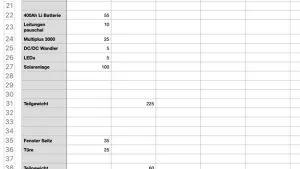

    Mache eine Excel Liste mit allen Ausbauteilen und den realen oder geschätzten Gewichten. Plane den Möbelbau, rechne die qm Bauplatten aus usw. Je genauer desto besser.
    Gewichte der Fenster, minus Gewicht des rausgeschnittenen Wandmaterials..
    Ich bin am Ende 25kg leichter rausgekommen als geplant :)

    Mache dir eine Tabelle und suche deine Ausbauteile im Internet zusammen. Über 90% geben auf ihrer HP neben dem Preis auch das Gewicht an. Unterschätze nicht das Gericht von Kabeln und Schläuchen.
