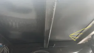

    Moin,sind das die Schrauben ,womit der Koffer von innen ,auf den zwischen Rahmen geschraubt wurde ?
    Es grüsst,der syt
      • 395,7 kB
      • 1.600 × 1.200
    Leben ,und leben lassen !
    • 30. Januar 2022 um 13:57
    Ich habe das äußerst flaue Bild mal ein klein wenig aufbereitet und links ein zusätzliches Licht angeschaltet , um die Mutternsuche etwas zu erleichtern , Dein freundliches Einverständnis zur Bearbeitung des Bildes in lightroom und Topaz voraussetzend .
    Rechts ist der Koffer nicht verschraubt sondern nur gesteckt :/ , am mittleren Holm ist eine nicht benutzte Originalhaltevorrichtung , und am linken Querträger meint man mit jetzt etwas mehr Licht , da könnten Muttern drauf sein .
    Ich würde , wenn es mal einen Tag etwas wärmer ist , mit dem Kärcher den Unterboden säubern und genau nachschauen , wie der Koffer gelagert und befestigt ist .
    Da der Kühlkoffer doch ein ganz anderes Gewicht tragen mußte , wie ein Wohnmobil , halte ich es für ausgeschlossen , daß der Kofferboden nur auf den Querträgern geklebt ist, wie das glaube ich Concorde macht . Dann müßten aber doch Muttern auf die Schrauben .
    Schau vorsichtshalber mal genau nach , zumal diese mittlere unbenutzte Halterung auf einen umgesetzten Koffer hinweist und vielleicht nur ein Provisorium darstellen sollte und dann vergessen wurde .
