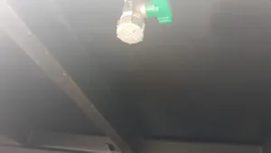

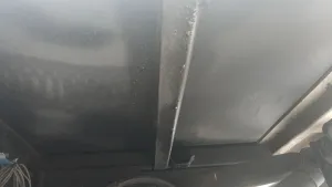

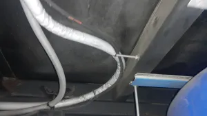

    Ich habe mir einen Kühlkoffer als Wohnmobil ausgebaut. Der Kühlkoffer hat eine Wandstärke von 40 mm und ist mit PU Sandwich Platten gebaut. Leider ist der Boden nicht gedämmt, hier ist lediglich eine Fahrzeugbauplatte, die oben mit Alu Riffelblech beplankt ist. Da ich die komplette innenhöhe brauche muss ich außen dämmen.
    Im Winter ist das Wohnmobil zwar nicht angemeldet, aber schon im Herbst wird es innen etwas frischer. Man muss dazu wissen, dass Kühlkoffer nicht wärmebrückenfrei gebaut sind.
    Nun zu meiner Frage:
    Auf den Fotos sieht man wie die Kabine von unten aussieht.
    Zwischen die Zwischenrahmenträger könnte ich mit max 80 mm PU oder XPS Platten dämmen. (Kann das Probleme bezüglich Brandgefahr in der Nähe des Auspuffs mit dem TÜV geben?)
    Eine andere Möglichkeit wäre den Boden mir Armacell 32mm zu bekleben.
    Gibt es noch andere sinnvolle Möglichkeiten?
    Die Träger müsste ich auch natürlich auch noch isolieren.
    Hat hier jemand Vorschläge?
    Um Tipps bin ich euch sehr dankbar.
    Vielen Dank
