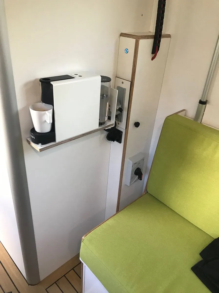

    welche Kapselkaffeemaschinen nutzt ihr?
    Gestern gabs alljährlich neuen TÜV, eigentlich könnten wir los, aber:
    die neue Kapselmaschine funktioniert nur kurz mit dem Spannungswandler.
    Dieser hier ist verbaut SP2000-212
    https://vmax24.de/wechselrichter/sp-2000/
    Die Leistungsdaten der Maschinen sind nahezu gleich, bisher noch keine Ahnung warum das mit der Neuen nicht geht.
    Links die neue Maschine, rechts die alte.
    Bei 1500W kackt der Spannungswandler ab. Die Batterien hatten etwa 12,2-12,4V (2x 180AH https://www.granit-parts.com/e/product/5859…351&id=45561764 )
    Der Wechselrichter sollte permanent 2KW liefern können.
    Es würde mich freuen, wenn daraus keine Diskussion über die Sinnhaftigkeit solcher Maschinen entsteht, danke 8)
