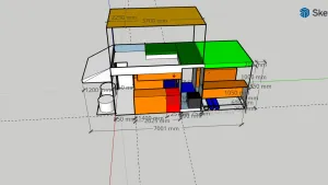

    Nur mal so zur Überlegung (etwas out of the Box) mein momentaner Plan.
    Der Inhalt kann nicht angezeigt werden, da er nicht mehr verfügbar ist.
    Ich hoffe das mit dem Bild einfügen funktioniert.
    Auf Iveco Daily 65 C 18 klappt es, aber ich will schauen ob es auf einem modernen Frontlenker funktioniert.
    Vorne 2 bequeme Drehsitze (im Fahrerhaus) dazu ein Schwenktisch, anschließend der Küchenbereich. Darüber eine Terasse ,mit Hubdach. Nach dem Küchenbereich folgt das Bad, dahinter das Schlaf/Wohnzimmer mit Hubbett und 2 Sofa´s + Tisch darunter.
    Der geplante Koffer soll bei mir aus Sandwichplatten (GfK/PUR/GfK 40mm) eintstehen
      • 68,49 kB
      • 1.366 × 625

    • 31. Januar 2021 um 15:07

    • 31. Januar 2021 um 15:15
    @ nunmachmal,
    Deinen Threat habe ich mit großem Interesse verfolgt und muss sagen: Absolut Top!!!
    Ich dachte an einem überstehenden Rand mit Dichtung und einer Entwässerung, ähnlich wie wir es beim Tauchboot haben.
    Die Detailplanung ist aber noch nicht abgeschlossen. Bevor ich starten kann muss ich erst mal alles hier in Thailand abwickeln (hoffentlich bald)

    • 31. Januar 2021 um 17:34
    Ich verstehe immernoch nicht warum Du so auf die Frontlenker fixiert bist!?
    Das Fahrgestell wird deutlich schwerer als beim Iveco Daily und auch das Fahrerhaus festsetzen ist nicht so mal eben gemacht.

    • 31. Januar 2021 um 17:45
    Ich brauche keinen klassischen Alkoven, sondern nur eine Staubox über dem Fahrerhaus, daher muss es auch nicht festgesetzt werden. Bleibt noch der Übergang zwischen Koffer und Fahrerhaus. Das würde ich so machen wie ich es bereits 2002 bei meinem Hanomag AL 28 gemacht hatte mit einem Faltenbalg und innen einer leicht aufgepumpten Wulst aus Hyperlon.
    Ich bin mir noch nicht wirklich sicher, aber vom Raumgefühl und Fahrkompfort finde ich die meisten 7,5 tonner angenehmer. In beiden Fällen dürfte es gewichtstechnisch machbar sein.
    Das Problem mit den Drehsitzen auf Kofferbodenniveau steht noch an, also schauen sobald ich wieder zurück in D bin.
    Sorry Matzo. Es war nicht geplant deinen Threat zu kapern, sondern eigentlich nur mal ein anderer Grundrissvorschlag.

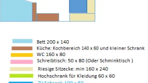

    Da ich von der Woche Regen im 6 Meter Aufbau gesprochen habe. Klar ein digitaler Grundriss zeigt leider nicht die selben Infos wie das Look-and-Feel in Echt, aber vielleicht hilft es bei deiner Ideensammlung?
    Aufbau ist ziemlich den, gemalten - ob jetzt im Einzelnen alle Maße stimmen, das weiß ich nicht.
    Für dauerhaftes Bewohnen würde ich nochmal über Alu außen nachdenken, wenn innen keine Dampfsperre drin ist :) - aber hier hab ich nur theortisches Wissen aus dem Forum abgeschaut :)
    Edit: ich habe oben ein Tippfehler korrigiert, auf welche Picco im nächsten Beitrag eingeht.

    5.775
    • 1. Februar 2021 um 06:45
    Für dauerhaftes Bewohnen würde ich normal mit Alu außen nachdenken, wenn innen keine Dampfsperre drin ist :)
    Ich hoffe doch dass Du meinst dass wenn Alu aussen ist auch innen Alu sein sollte?
    Weil der Dampfdiffusionswiderstand (Alu ist wie jedes Metall eine Dampfsperre, Kunststoffe sind bestenfalls Dampfbremsen) zumindest bei dauerhaft bewohnten Mobilien und Immobilien innen höher sein muss als aussen. Wenn das nicht so ist wird irgendwann die Wand durch das Kondensat beschädigt, wenn das Kondensat gefrieren kann sogar zerstört.
    Genau darum hab ich vor Jahren mal Sandwich Alu/PU-Schaum/GFK angefragt. Die Alu-Seite wäre natürlich innen hingekommen.
    Damals hiess es dass das nicht gemacht wird weil sich die beiden Deckschichten zu unterschiedlich ausdehnen.
    Auf meinen Hinweis dass die Temperaturen innen und aussen kaum je gleich sind und somit auch Platten mit beidseitigem GFK sich unterschiedlich ausdehnen wurde nicht eingegangen.
    Heute kann man solche Alu/PU-Schaum/GFK-Sandwichplatten hier (klick mich) kaufen...
