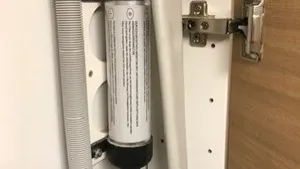

    ...die Tankbelüftung hat einen Aktivkohlefilter vorgeschaltet.
    Das kleine silberne Pünktchen unterhalb des Pfeiles ist der Entlüfteranschluss mit Fliegengitterchen.
    Beides ist von SVB.
