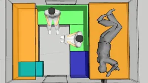

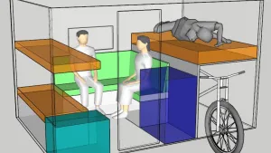

    Nochmal zum Antrieb, ich glaube am allermeisten werde ich der fehlenden Untersetzung nachtrauern :) Die kommt bei mir, bei schweren Reisemobilien eher noch vor dem Allrad (Wichtigkeit absteigend in meinen Augen: Heckantrieb-Reifen-Bodenfreiheit-Untersetzung-Allrad-Sperre). Das könnte daran liegen, dass ich nicht zwingend im Matsch rumfahren muss, um Wald- und Feldwege noch mehr zu zerfahren. Auf steinigem Untergrund kommt man auch mit Heckantrieb ziemlich weit, gerade wenn es steil bergauf geht. Mit Untersetzung kann man so etwas halt so schön langsam fahren...aber das fällt wohl in Zukunft aus. Ich denke auch, dass eher weniger die genaue Gewichtsverteilung ausschlaggebend ist, als die Tatsache, dass bergauf auf jeden Fall mehr Last auf der Hinterachse ist.
    Wir haben uns mal einen Grundriss für eine mögliche Kabine auf einem Doka Sprinter/Crafter überlegt. Auf 3,15m x 2,1m stellen wir uns folgendes vor:
    - Heckgarage 1m Innenbreite für bis zu 4 Räder (ausgebautes Vorderrad, gedrehter Lenker, Klappen auf beiden Seiten)
    - Über Heckgarage Elternbett, welches auf 1,3-1,4m ausziehbar ist
    - Küche (blau) 75cm breit, so haben wir es in der jetztigen Kabine, reicht für uns
    - Stockbetten (orange) für die Kiddies (zur Zeit 0-2 Jahre), 60 cm breit, oberes Bett hochklappbar, unteres Bett nur ca. 1,6m lang, damit ans Fußende noch die Kühlbox (türkis) passt (bis der zweite Zwerg 1,6m groß ist vergehen ja noch zig Jahre ;), unter dem unteren Bett Stauraum
    - grün Sitzbank mit integrierter Trocken-Trenn-Toilette und Stauraum
    - das untere Bett kann bei hochgeklappten oberen Stockbett zusätzlich als Sitzbank dienen
    Was meint ihr dazu? Noch irgendwelche Tipps, Anmerkungen oder Verbesserungsvorschläge?
    Grüße Christian

    • #57
    habe Ihr Klamotten dabei? Wenn ja, wo kommen die hin? Das Platz für Hängeschränke scheint ja eingeschränkt zu sein.
    Viele Grüße,
    Myk
  • Ischi

    Hallo Myk,
    Klar, für jeden aller zwei Tage eine neue Unterhose ;).
    Der Stauraum ist tatsächlich in etwa so groß wie in der jetzigen Kabine. Denn haben wir bisher nicht komplett genutzt. Im Prinzip verbirgt sich dieser komplett in den Sitzbänken und unter dem unteren Kinderbett. Was tatsächlich so ist, es gibt keinen wirklichen Schrank zum "normal" öffnen, aus dem man Mal schnell was rausholen kann. Da meine Frau aber eher klein ist, wäre da was am Fußende des Elternbetts möglich.
    Klamotten z.b. passen bei uns für 3 Mann und 4 Wochen in eine 70x50x40cm Box.
    Christian

    Moin Christian
    nun - ich sag mal so, was soll man zu deinem Grundriss beitrage? Ihr könnt die Enge ab, es ist ein generischer Grundriss in einer Kabine. Das wird schwer da was zu zusagen. Aber ich mach es mal - war ja gebeten :)
    Ich würde da ein Zwingerkoller drin kriegen ;) - Ohne jemals in einem Zwinger gesessen zu haben. Mir wäre der Platz für eine Garage bei den Abmessungen zusätzlich viel zu schade.
    ABER: Es gibt ja auch unterschiedliche Arten des Urlaub machens.
    Nur mal so - als interessanter Fakt - knapp 3,00M Länge hat alleine der T3 ab hinter der 1. Sitzreihe. Dann noch als Bonus: drehbare Vordersitze, und noch mal 75cm dazugewonnen. Warum schreibe ich das - Es Zeigt, welche Vorteile ein Kastenwagen in Sachen raumgefühl haben kann. Und das Raumgefühl wäre mich wichtiger als grade Wände. Die werden durch die Schrankfronten eh grade. Ich weiß, wir haben über die Kindersitze schon gesprochen. Aber die lassen sich dann theoretisch hinter dem Lenkrad stapeln.
    Ich sehe in dem engen Schuhkarton keinerlei Vorteile für eine DoKa und auch bei eurem Heizungsnutzen auch nicht, was gegen einen Kasten (ggf.mit Hochdach) spricht....
    Ein richtigen Schrank haben wir auch in keins unserer Fahrzeuge, sondern alles in Hängeschränken drin.
    Wohlfühlen würde ich mich bei der Enge nicht. So sind wir alle verschieden.

    Hallo Mrmomba,
    genau das was du gesagt hast, ist doch ein super Beitrag :)
    Klar, das ganze ist sehr individuell, vielleicht sind wir da tatsächlich speziell, was Platz angeht. Ich fand z.B. den Sprung von unserer alten 1,9m x 1,75m (L x B) Kabine auf unsere jetzige 2,1m x 2m Kabine enorm. Ich weiß gar nicht wo hin mit dem ganzen Platz, allein das Raumgefühl, also wirklich jetzt :D.
    Uns spuckt auch immer der Kastenwagen im Kopf herum, das hast du Recht. Das Thema hatten wir ja schon weiter vorn. Ich sehe nach wie vor die Vorteile in der Doka-Box:
    -man hat auch in der Fahrerkabine Platz um bestimmte Sachen unter zu bringen, soviel während der Fahrt, als auch im Stand (Fußraum des Hundes etc., Klamotten trocknen im Stand)
    -man hätte bei dieser Variante das Dach des Fahrerhauses frei für einen kleinen Dachträger, welcher nicht zur Gesamthöhe beiträgt
    -eine Sandwichkabine ist etwa 20-30cm breiter als ein Kastenwagen
    -keinerlei "Schwierigkeiten" bei der Eintragung von zusätzlichen Sitzplätzen im Wohnraum
    -(ich kenne Leute, die einen Kastenwagen ausgebaut haben und mit Grauen an die Isolierungsarbeit eines solchen zurück denken :lol: )
    Irgendwie überwiegen zur Zeit diese Vorteile, ohne das ich absprechen möchte, dass ein Kastenwagen auch Vorteile hat.
    Danke und Grüße
