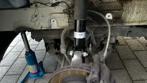

    Geändert hat sich am Auto nur das Dämpfer Setup. Nachdem bei den originalen, hinteren das Staubschutzrohr durchgerostet war, mussten diese neu. Ich habe mich für Bilstein B4 verstärkt entschieden. Ich merke ehrlich gesagt weder einen negativen noch positiven Unterschied. Das verstärkte Sprinterfahrwerk ist einfach gut. Ich möchte nur noch erwähnen, dass ich auch gleich die vorderen Dämpfer getauscht habe, dazu die Domlager, bietet sich ja an. Tatsächlich ist dadurch das nervige knarzen an der Vorderachse verschwunden, was unser Sprinter nahezu von Anfang an hatte, besonders bei Feldwegen oder deformierten Straßen. Ob es jetzt an den Dämpfern oder den Domlagern liegt, keine Ahnung. Rein vom Eindrücken haben sowohl die vorderen, als auch die hinteren Dämpfer bei 90.000km noch funktioniert.
    Vielleicht hilft das jemandem, der ein ähnliches Knarzen hat.

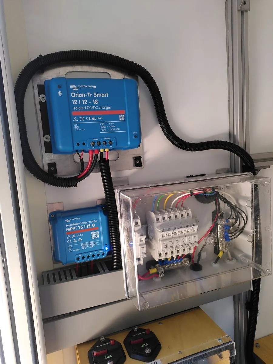

    Wir planen ja für nächstes Jahr ein bisschen arbeiten und Reisen zusammen, da der Laptop dann etwas mehr zur Anwendung kommt, haben wir uns für die Installation eine ladeboosters entschieden. Bisher haben unsere 100Ah Lithium und 140WP Solar immer gereicht, dank dem Austausch hier im Forum nun der ladeboosters als Backup, wenn die Batterie mal wirklich Richtung leer neigt.

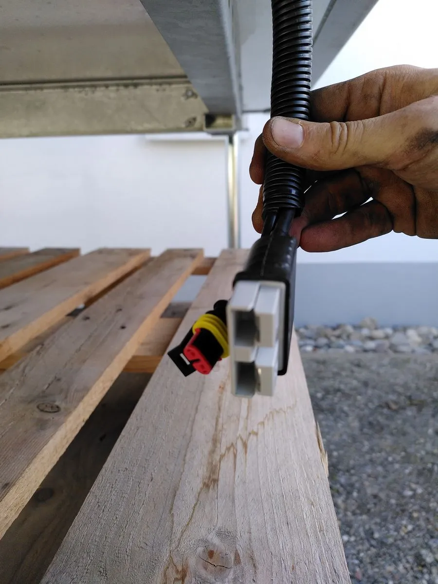

    Ich habe mich für einen Victron TriSmart 12/12/18 entschieden. Dieser wird per 50A Anderson Stecker trennbar mit der Kabine verbunden. Gleichzeitig habe ich noch 2 dünne Kabel nach hinten gezogen, einmal den D+ vom Sprinter, um den ladeboosters unabhängig von der Starterbatteriespannung einzuschalten, das andere um das Gerät per extra Schalter dauerhaft vom Fahrersitz aus Ein/Aus zu schalten.
    Ich habe die Kabel durch eine Solardurchführung am Boden gezogen, das hatte für mich den Vorteil, dass ich gleich eine kleine Hülse durchs Sandwich führen kann und die 3 Kabel (Plus/Minus/Steuerleitung mit 2 Adern) dicht bekomme.
    Im Testurlaub hat's wunderbar funktioniert.
