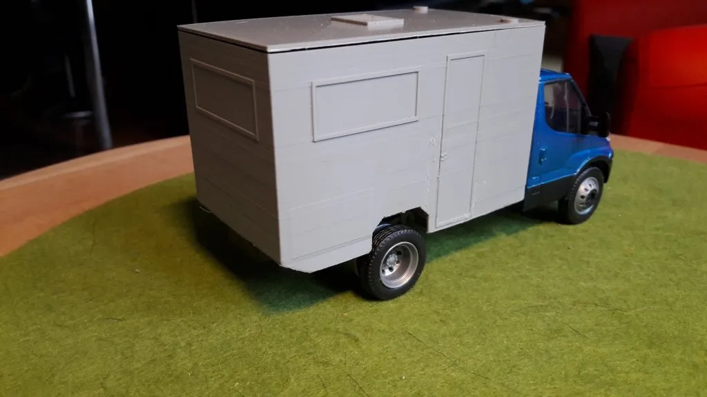

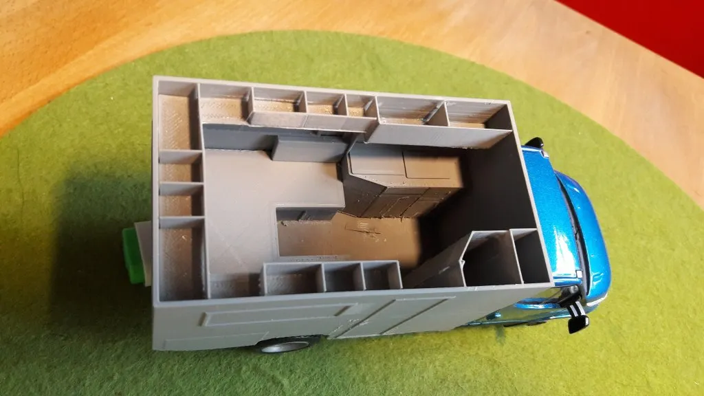

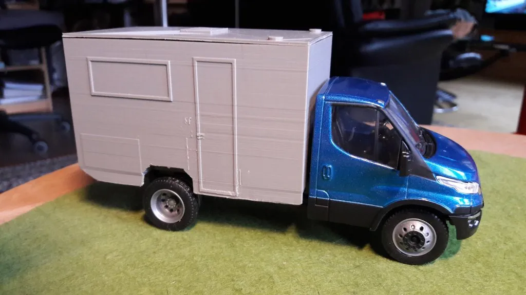

    So, der Aufbau ist fertig, die Inneneinrichtung auch:
    Ist nur ein bisschen zu klein geworden (Faktor 36) 8o

    Ach, wie süss........:love:

    Jööö...:D:thumbup:
    Wenn du den Drucker jetzt anwirfst und fortzu die Teile zusammenklebst reicht es doch für den 1:1 bis Bodenheim 2021 ;)

    Nee lass mal, das bauen wir lieber ordentlich. Bis Bodenheim steht mal grad das Fahrgestell ein paar Wochen beim Ormocar. Da ist noch nix fertig.
    Aber das eine oder andere Zubehörteil wird schon noch aus dem Drucker kommen!
